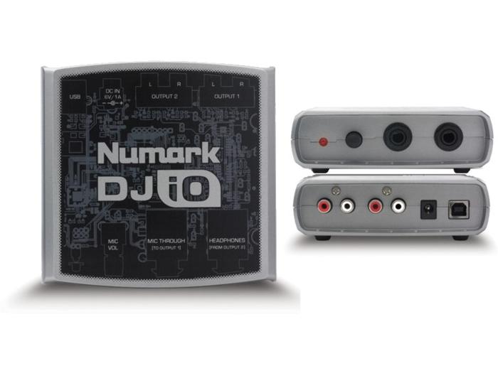

vu que vous allez utiliser qu'un seul vinyle, l'interface DJ IO suffit amplement
Posted Sun 25 Oct 15 @ 2:38 pm
Il n'y a pas d'entrée RCA sur cette carte :
Je ne vois pas comment sinon ! ;)
Posted Sun 25 Oct 15 @ 2:57 pm
entrée micro jack 6,35 vers rca platine vinyle
Posted Sun 25 Oct 15 @ 3:04 pm
Il peut toujours tester, mais bon...
Posted Sun 25 Oct 15 @ 6:35 pm
Quel est le problème en passant par l'entrée micro ? Perte de qualité ?

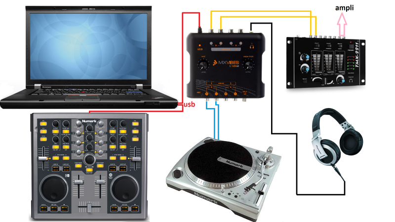

Ok super, merci pour vos réponses.
Donc si j'ai bien compris les schémas de branchements :
Table de mixage en usb sur le pc controle VDJ
Carte son en usb, sur l'entrée la platine, et la sortie directement sur l'ampli puis les HP.
Je n'ai ainsi plus besoin du DJ IO donc?

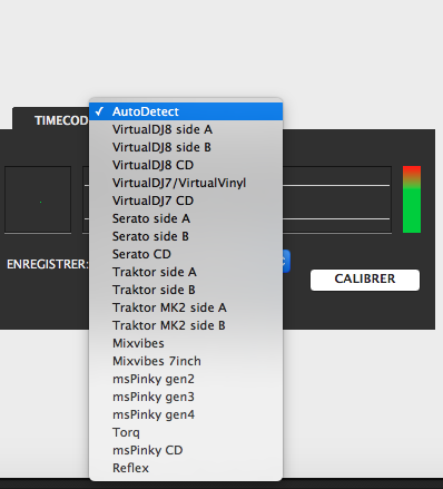

Ils sont bien dans la liste des vinyles TC de VDJ7 ou 8.

A quoi tu vois cela sur le premier lien @cantalien ?
Et pour les vinyls, je ne comprend pas les correspondances de la liste avec la dénomination qu'ils ont sur le site de vente plus haut.

Pour les vinyles, qu'elle est ta version ? Il te faut peut être la mettre à jour.

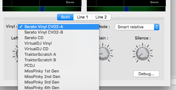

J'ai la même liste que toi sous VDJ pour les VTC, mais quel Serato choisir dans la liste ?

Posted Wed 28 Oct 15 @ 3:27 pm
Merci super ce schéma. Je vais donc prendre la carte son à 88e http://www.thomann.de/fr/mixvibes_umix_44.htm
Si je prend le VTC Traktor Scratch je sélectionne Traktor Scratch A ou B dans la liste sur VDJ ? Quelle différence?
C'est celui là http://www.woodbrass.com/accessoires-mix-numerique-cd-%26-vinyle-time-code-native-instruments-native-instrument-vinyl-noir-mk2-pour-traktor-scratch-p184552.html
Merci
Merci
Posted Wed 28 Oct 15 @ 6:22 pm
Dans la liste Serato A / Serato B ou Traktor A / Traktor B, correspond juste au coté de la face du vinyle que tu vas utiliser.
Si ton vinyle Serato, tu le place sur la face A, tu sélectionneras dans VDJ "Serato CV2 A".
