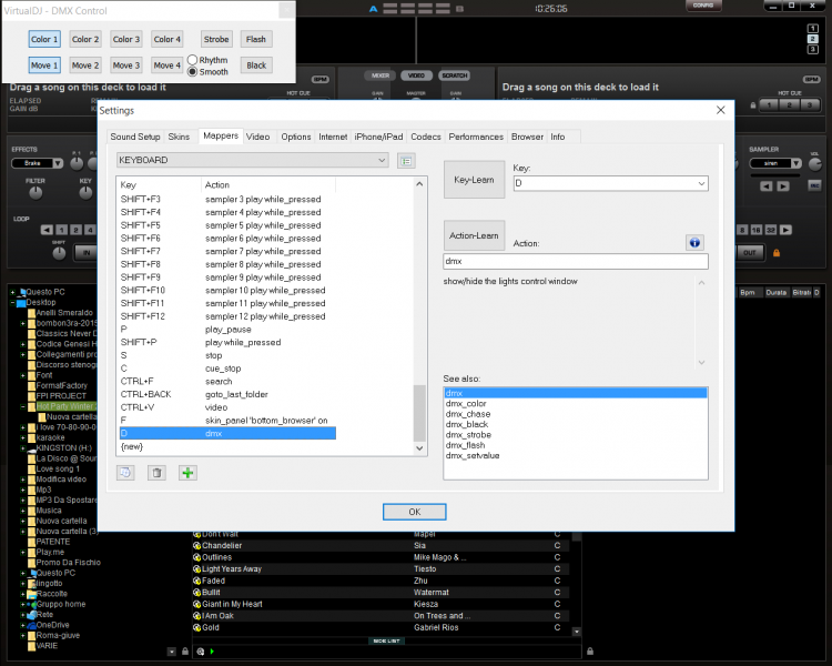

Si ho visto...ti ringrazio,sai dirmi quali interfacce usb si possono usare? altra cosa,ho visto smanettando nel software che comunque la possibilità nel virtualdj è già compresa ma a questo punto non so se funziona...e questo per il momento non posso verificarlo perchè devo prendere l'interfaccia,ti allego questo screenshot.

moramax wrote :
I comandi vdj script inseriti all'interno di Virtualdj 7 non funzionano ed è un progetto abbandonato
ti ho appena scrittoche i verbi vdj script per il dmx non funzionano.
Per le interfaccia devi valutare quelle compatibili con i software in oggetto.
