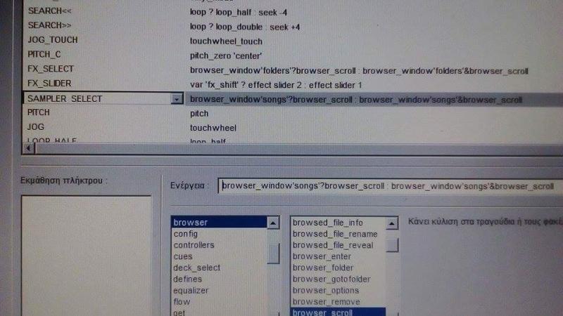

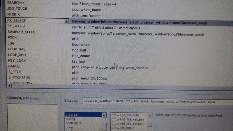

Το εκανα...αλλα και το sampler select και το effect select για να κανουν scroll αντιστοιχα το ενα στους φακελους και το αλλο στα αρχεια πρεπει πρωτα να κλικαρω με το mouse ....και το sampler select το παταω μεσα και δεν κανει load....

hmm sigoura antegrapses (copy/paste) swsta tis parapanw entoles ?
gia postare mia foto me ton mapper, na fainontai oi entoles pou exeis valei.
Oso gia to patima gia na kanei Load, prepei to antistoixo "koumpi" na to mappareis san ..
load
load

Posted Wed 10 Feb 16 @ 2:49 pm
Στη φωτογραφία αν βλεέπω καλά σου λείπουν κάτι κένα (space)
browser_window(κενό)'songs'(κενό)?(κενό)browser_scroll...
Παρομοίως και στην δεύτερη
Posted Wed 10 Feb 16 @ 5:31 pm
