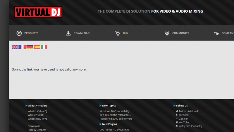

Das steht bei deinem link da??
ist nicht mehr gültig?

Wo muss die datei genau rein??
und warum http://virtualdj.com/download/virtualdj8/pc/2364 geht die version nicht mehr nur die
http://virtualdj.com/download/virtualdj8/pc/2369
Posted Fri 14 Aug 15 @ 9:53 am
Wenn es eine exe Datei ist, dann muss die dort hin, wo du VDJ installiert hast. Also wahrscheinlich unter C:\Programme\VirtualDJ
Die 2364 geht nicht, weil es diese Version nie (öffentlich) gab.
Es gehen nur die Versionen, die auch hier aufgeführt sind.
http://www.virtualdj.com/forums/187467/German_Forum/_bersicht_der_aktuellen_bzw__laufenden_Builds_und_Fixes_der_Public_Beta.html
Hatte Heiko ja bereits geschrieben...
Posted Fri 14 Aug 15 @ 12:01 pm
