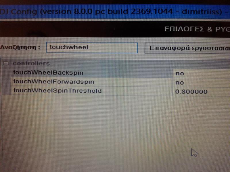

έχω κάποιο θέμα..όταν πατάω την μνήμη κ το σταματάω με το cue κ περιμένω να κάνω την αλαγη δεν μένει σταθερό το τραγούδι κ κουνάει μπρος πίσω...μήπως πρέπει να αλλάξω την ρύθμιση αυτή jog sensitivity cue 0.500000 η φταίει κάτι άλλο ?

αυτο εννοεις?

το γραφω ολο αυτο στην αναζητηση του virtual κ δεν μου βγαζει τπτ..τωρα διαπιστωσα οτι ειναι απο τον κραδασμο σιγουρα..το χτυπαω ελαφια κ το κανει..

LOL
Οχι δεν είναι ρύθμιση. Είναι αλλαγή που πρέπει να κάνεις στον mapper της κονσόλας σου.
Αν δεν ξέρεις πως να το κάνεις (και προφανώς χρησιμοποιείς τον εργοστασιακό mapper χωρίς αλλαγές) στείλε μου το e-mail σου με PM για να σου στείλω ένα ετοιμο mapper
