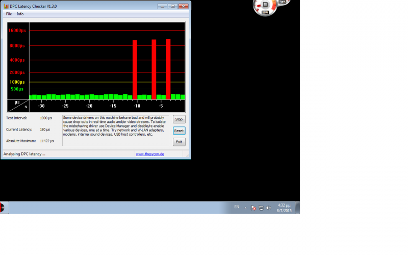

Γιωργο καλημερα,το προβλημα εξακολουθει να υπαρχει και μετα απο φορματ και εγκατασταση των απολύτως βασικων,στο φορτωμα κομματιου στο δευτερο ντεκ ενω το ενα παιζει και με, αλλα και χωρις κοντρολερ εξακολουθει να βγαζει στο dpc κοκκινες γραμμες διαδοχικά 2 με 3 μετα απο πρασινες χωρις να υπαρχει καποια διακοπή στον ηχο,εχω απενεργοποιησει καμερες,δυκτια,μπαταριες τα παντα για να εχει σωστη συμπεριφορα για αναπαραγωγη ηχου κ εικονας.. χρησιμοποιησα το λινκ με το virtual που μου ειπες παραπανω

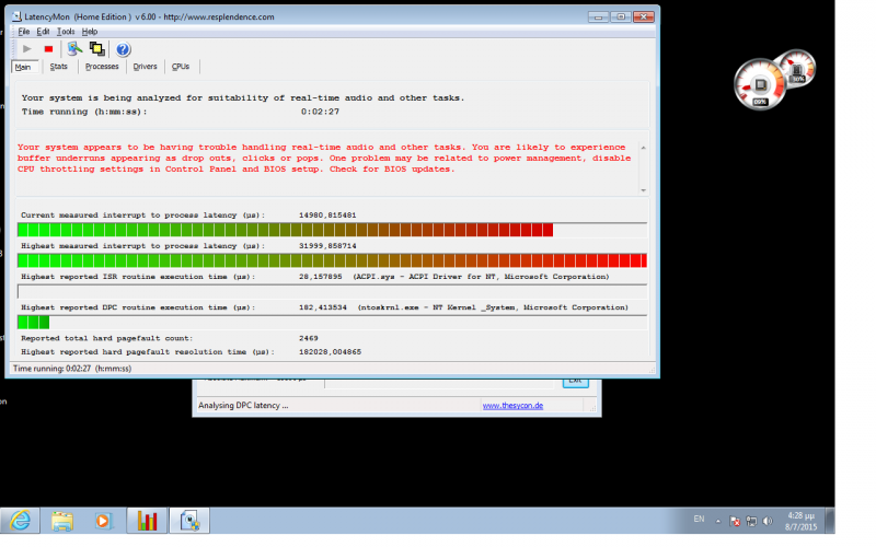

Posted Wed 08 Jul 15 @ 8:29 am
και αυτη οταν φορτωνεις στο δευτερο ντεκ κομματι ενω παιζει το αλλο
Posted Wed 08 Jul 15 @ 8:33 am
Βλέπω οτι το μεγαλύτερο πρόβλημα στο δημιουργεί το ACPI. Δοκίμασε να βγάλεις για λίγο τη μπταρία από το laptop και πες μας αν η κατάσταση διορθώθηκε...

καλησπερα...τα screen shots ειναι με το acpi απενεργοποιημενο
