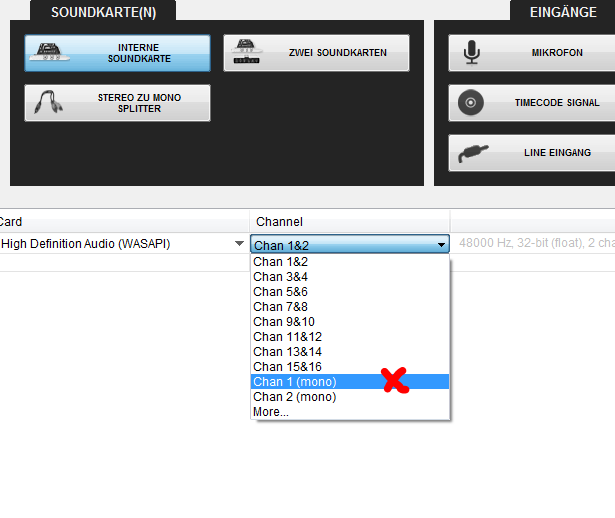

Ich bin vom DJM 700 auf den DDJ-SX2 umgestiegen und hab da mal ne Frage.
Da man ja auch öfters mal mit nur einem Topteil und Bass unterwegs ist fehlt mir irgendwie der Monoschalter am SX-2.
Ich glaube man kann auch in der Software irgendwo die Masterouts auf Mono stellen, nur habe ich es nicht gefunden.
Habe im Forum und in der Anleitung von SX-2 und VDJ gesucht, aber nichts gefunden, es wäre schön wenn es mir einer kurz erklären könnte.

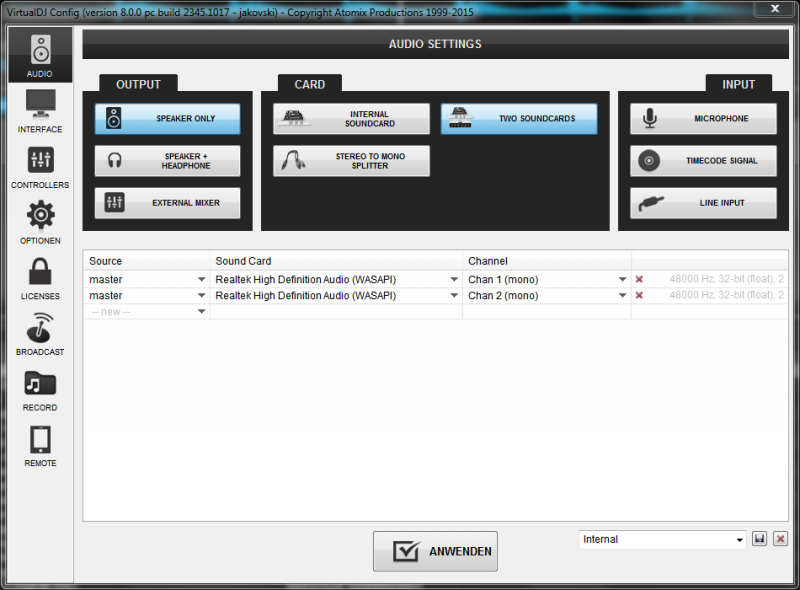

Habs probiert.
Funzt ja erstmal, aber nur auf einem Kanal ,der andere ist dann tot.
Wenn man beide nutzen will, zb ein Speaker innen und einer außen geht's nur Stereo

Mono ist ja nur ein Kanal. Wenn Du das auf beiden Lautsprechern willst musst Du den zweiten Kanal eben auch mit der selben Mono Quelle konfigurieren.
Verstehe aber noch immer nicht was du eigentlich wirklich machen willst. Mal davon abgesehen das Du dann aufpassen musst keine Musik aus den 70'ern oder älter zu spielen.
Gruß, Heiko
Gruß, Heiko

Ok,
und wo genau liegt jetzt Dein Problem ? Sorry, stehe auf dem Schlauch.
Posted Thu 02 Jul 15 @ 12:17 am
Hallo,
ahhhhjetztja, das könnte klappen. Auf die Idee bin ich noch nicht gekommen, vielen Dank :-)
Stefan
Stefan
Posted Thu 02 Jul 15 @ 12:49 am
