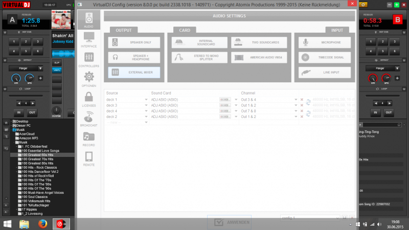

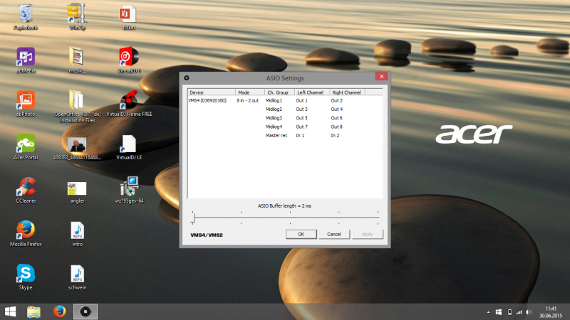

Mach mal bitte einen Screenshot vom Asio Panel unter Windows und deiner Soundconfig in VirtualDJ.

.png)
.png)
Posted Tue 30 Jun 15 @ 4:52 am
Das is nun wirklich seltsam.
Die Einstellungen bzw. das Deckrouting ist korrekt.

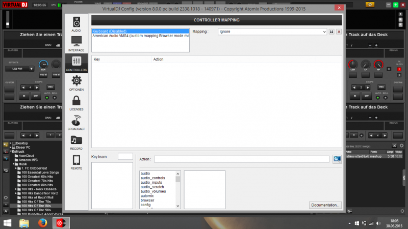

Mach mal bitte noch einen Screenshot von der Controller config.

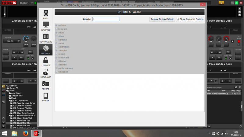

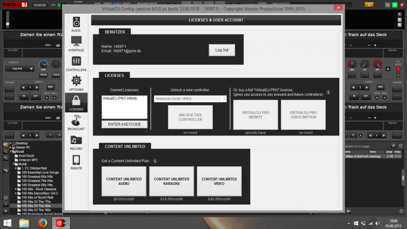

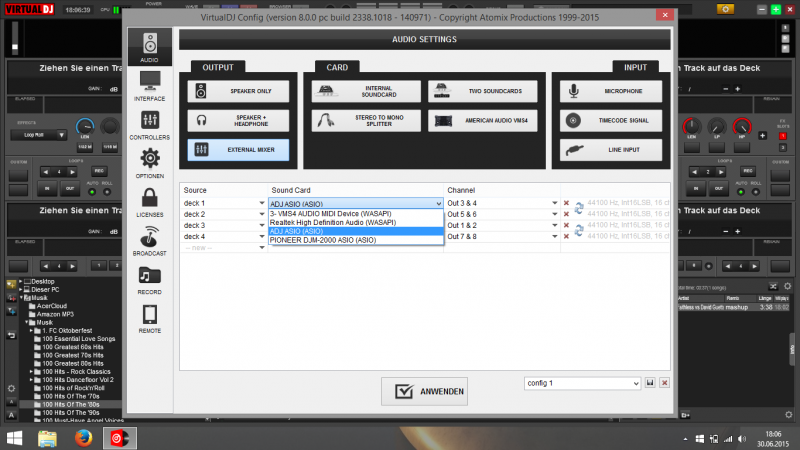

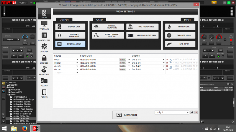

so jetzt bin ich am ende ..... also jetz geht der pc in den lautsprechen modus in der config..... beim ändern in externes mischpult und soundcard vms gibt es ne nur die info beim bestätigen ( keine Rückmeldung) und das wars kein ton, kein nix ,kein garnix..... hängt sich auf und basta und das beste am samstag hab ich wieder party...
hier noch ein paar screenshots.png)
.png)
.png)
.png)
.png)
.png)
.png)
.png)
.png)
Posted Tue 30 Jun 15 @ 12:17 pm
