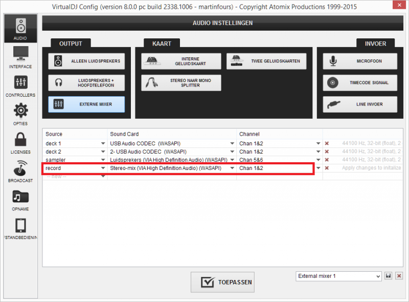

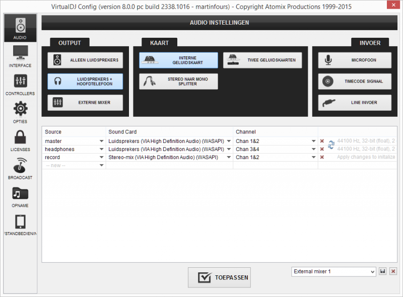

Is dat wel zo, dan kun je proberen de opnamen van je Master Out af te dwingen. Voeg de rood omlijnde regel toe:
Je kunt op een lege regel op het pijltje in het eerste vakje klikken, en in het dropdown-menu voor Record kiezen. Waarschijnlijk wordt de rest al voor je ingevuld.
Dan nog maar eens proberen op te nemen.

Terug naar je oorspronkelijke probleem: De microfoon wordt niet meegenomen in de opname. Zoals ik het nu begrijp, heb je de uitgang van je PC aangesloten op een ingang van je mengtafel. Het signaal gaat dus van je PC naar de mengtafel. Je microfoon is ook op die mengtafel aangesloten.
Het opnemen van VDJ gebeurt vanaf de geluidskaart van je PC. Het uitgangssignaal van VDJ (hetzelfde signaal dat je naar je mengtafel stuurt) wordt intern afgetapt en daar wordt de opname van gemaakt. Er gaat echter geen signaal van de mengtafel naar de PC, dus is het onmogelijk om je microfoonsignaal mee op te nemen. Mijn eerste oplossing ging ervan uit dat je microfoon op de PC was aangesloten omdat je de mengtafel niet had vermeld. Die oplossing klopt dan dus niet.
Je dient het uitgangssignaal van de mengtafel op te nemen om het volledige signaal te krijgen. Dit kun je doen door een kabeltje aan te sluiten op de Record Out van je mengtafel (of een andere uitgang waarop je totaalsignaal staat) en de andere kant op de Line In op je PC. Als je dan VDJ instelt zoals hieronder zou het goed moeten komen.
