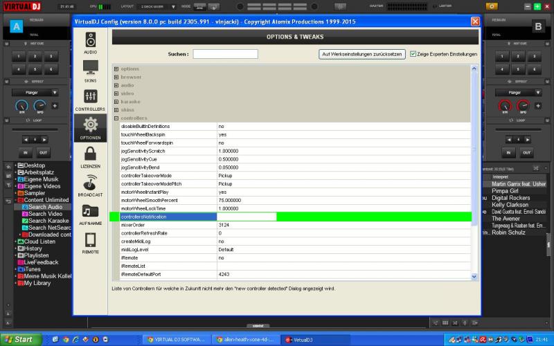

Laut der Supportet Controller Liste :
http://www.virtualdj.com/wiki/VirtualDJ%20Controllers.html
ist er in VDJ 7.4.2 und VDJ 8 schon Nativ eingefügt ,sollte dann eigentlich auch damit funktionieren.
Wenn du ihn am PC/Notebook anschliesst und VDJ 8 startest sollte er eigentlich direkt erkannt werden,dann sollte auch ein kleines Fenster aufgehen wo dann steht :New Device Detected = oder es wurde ein Controller mit eingebauter SK erkannt,wollen sie diese nutzen.
Auf Use Soundkard klicken und Mit ja/Yes bestätigen,das sollte dann alles gewesen sein ,
und es wird die richtige Audio-Einstellung gespeichert.
Falls das New Device Fenster mit Use Soundcard nicht kommt einfach nochmal den xone4D Controller unter Settings/Optionen/Controller unter der Spalte controllerNotification= rauslöschen,dann wird er wieder neu eingelesen.
Siehe im Bild grün markiert Bild
Wenn das alles so auch nicht funktioniert weiss ich es nicht,wie du da den Cue/PFL dann aktivierst.
habe selbst den Mixer nicht und auch noch nicht damit gearbeitet.
mfg,Dirk
