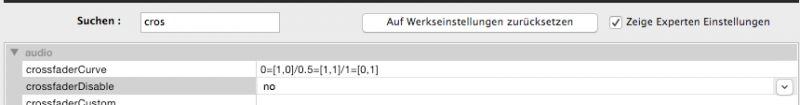

Halle Leute ich wollte meine Crossfaderkurve bei vdj 8 neu für mich einstellen. Und zwar so das wenn der Crossfader bei ca 1/3 (von links) ist , beide decks zuhören sind. ich versuche schon einige zeit das mit dem "Code " schreiben hin zu bekommen jedoch ohne erfolg. Ich glaube ich mache dabei irgendwas falsch. Bräuchte mal eine genaue Schritt für Schritt anleitung da ich mich mit dem Programm noch nicht so gut auskenne.
danke schon mal im Voraus ;)

In den Optionen nach Crossfader suchen und entsprechend ändern
crossfader_curve :
select the curve of the crossfader. enter a value to adjust the slope from a X curve (0%) to a inverted-U curve (100%). you can also specify common curves by name ("smooth", "full", "scratch", "cut", "disabled"). or you can draw your own curve, using a syntax like 'crossfader_curve "0=[1,0]/0.5=[1,1]/1=[0,1]"'.
Habe es selbst aber noch nicht ausprobiert...
crossfader_curve :

Gib bei Crossfader Curve mal 33% ein.

Oke ich versuch das mal mit dem Code. Soll ich den in dem menü eingeben wo man tasten bspw neu anlernen kann oder bei den audio einstellungen?
Posted Tue 19 May 15 @ 7:43 am
Falls Du es in den Optionen änderst, gilt diese Einstellung bis Du sie wieder änderst.
Wenn Du verschiedene Einstellungen z.B. auf Custom-Buttons legst, kannst Du sie jederzeit durch klicken ändern.

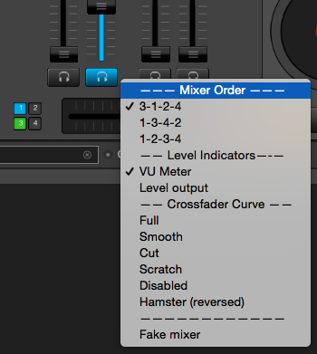

mmmmh, im Vierdeck-Modus kannst Du doch über den Crossfader den kleinen button drücken:
Danach kannst Du zumindest die standardisierten Einstellungen auswählen:
