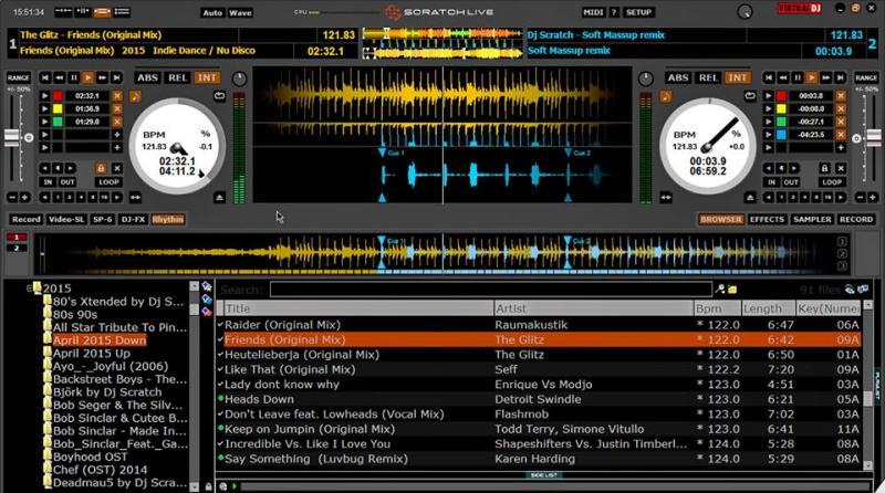

Γειά σας. Εδώ κι ένα μήνα άλλαξα πάμπολα skins μιάς και έψαχνα κάτι ποιό "fresh" δουλεύω την έκδοση σε 7.4.2 b σε DENON DN MC6000 και το skin που δουλεύω είναι το : https://www.facebook.com/photo.php?fbid=967782879922098&set=t.100000711840460&type=1&theaterτο πρόβλημα είναι το εξής : όποιο skin και να αλλάξω - στο αριστερό deck και μόνο δεν triggaroun τα cue - ενώ στο δεξί δεν έχω κανένα θέμα.
Δηλαδή στο αριστερό deck αν πατάω συνεχόμενα το cue υπακούει μόνο κάθε σχεδόν 1/2 δευτερόλεπτο + ότι πολλές φορές το κομμάτι δεν φεύγει από εκεί που τα έχω μαρκάρει (δηλαδή υπάρχει καθυστέρηση)...Στο δεξί deck κανένα θέμα όλα λειτουργούν άψογα...
....είχα κάνει ξανά install το τελευταίο firmware όπως και asio driver...10+ reboot....ΔΕΝ μπορώ να το φέρω στα ίσια του πλέον όπως πριν....Ψηλιάζεται κανείς τι "παίζει"..?..Ευχαριστώ για την όποια βοήθεια.........Win 7 64bit 4GB i3......
