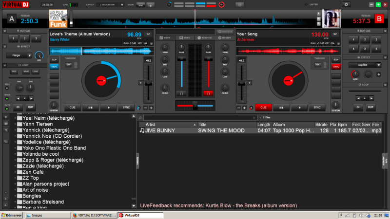

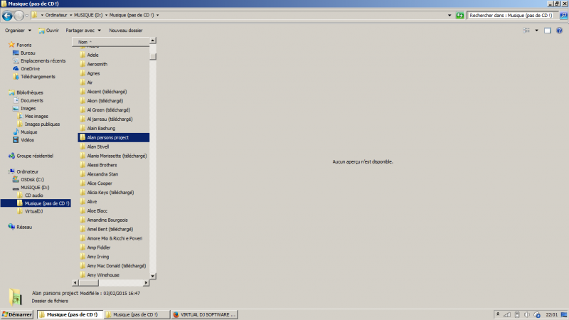

J'ai supprimé puis recréé le dossier favori pas cela ne fonctionne pas.
En PJ screen shot du pb avec le répertoire Alan Parsons project ... et bien d'autres !
Merci d'avance
Merci d'avance
