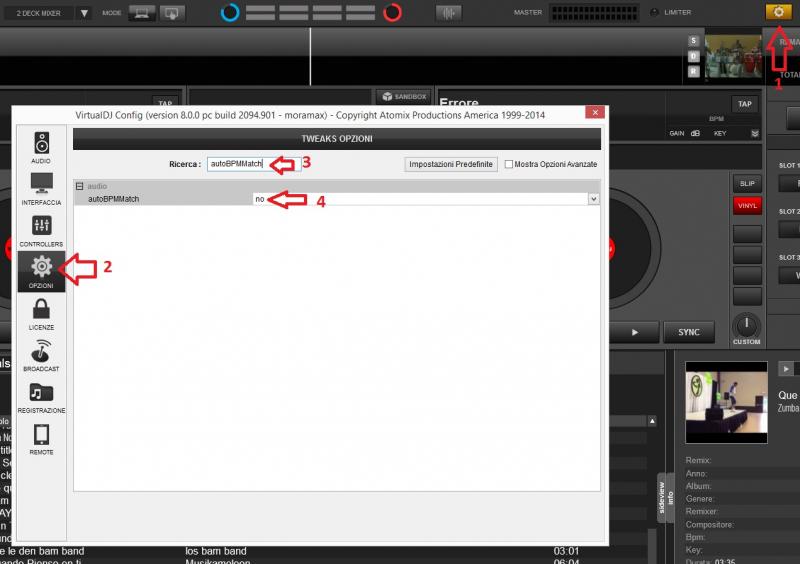

1) Ogni volta che carico un file sul deck che non sta suonando quando alzo il cursore per mixare il pitch tempo si sposta (è come se si mette a tempo da solo).

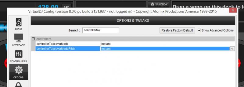

2) I livelli dei gain non si muovono
3) Gli slider del volume funzionano solo dopo averli smanettati (su e giù) per una decina di volte

è corretto così. Cumunque puoi impostare il tasto cue con questa action
goto_cue & cue_stop ---->se se lo vuoi temporaneo
oppure
goto_cue 1 & cue_stop 1--->per salvarlo ed utilizzarlo per le sessioni successive
