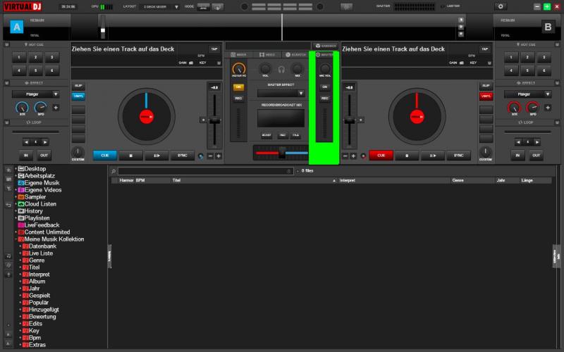

Hast du mal im Master nachgeschaut ob dort auch das Mic an ist ?
Entweder der Volumenregler steht eventuell auf 0?
Oder der Schalter dort für das Mic ist aus?
Habe es grün umrandet
mfg,Dirk
Was mich da etwas wundert,eventuell liegt es ja daran (Zeile ist fett markiert):
mfg,Dirk

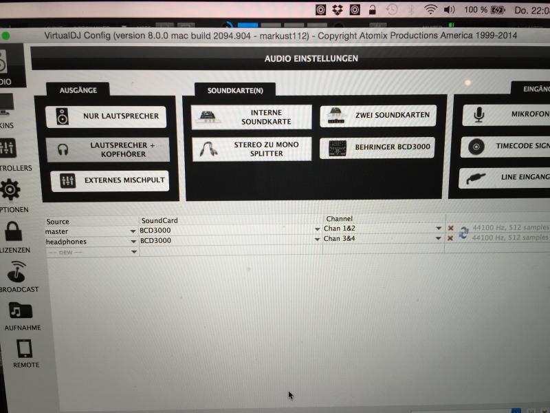

kannst du mal bitte ein Screenshot von deinem Audio Setup posten ?
Posted Thu 08 Jan 15 @ 3:04 pm
Na sicher doch!
Ich kann das Micro am Controller ( EXT in A und B) auch garnicht anwählen. Ist ohne Funktion :(
