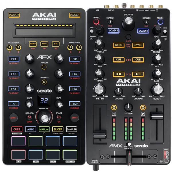

Ξεκινώ αυτό το θέμα γιατί σύντομα θα υποστηρίζονται απο το VirtualDJ 8.
http://www.virtualdj.com/forums/192302/General_Discussion/Akai_AMX_and_AFX_for_Serato_DJ.html
Τα έχω στην κατοχή μου δέκα ήμερες αλλά έχω στείλει το AFX για αντικατάσταση λόγω προβλήματος σε ένα από τα touch-activated knobs.
Αν θέλετε να ρωτήσετε κάποια πληροφορία ευχαρίστως να απαντήσω.

Μπάμπη θα υπάρχει και pass through είσοδος στα input του AMX;
Posted Wed 10 Dec 14 @ 3:57 am
H AMX exei pleon ypostiriksi se builds pou teleiwnoun se .888 (i anwteri).
http://www.virtualdj.com/documents/AKAI%20AMX%20-%20VirtualDJ%208%20Operation%20Guide.pdf
Pass-Through ? Apo oti mporw na diapistwsw edw, ta Inputs pane sto software, oxi sto Master. Idanika gia Timecodes kai LineIns, alla an ennoeis pass-through kateutheian sto Master, oxi, den yparxei tetoia dynatotita afou o miktis den mporei na doulepsei san stand-alone.
Posted Wed 10 Dec 14 @ 7:16 am
