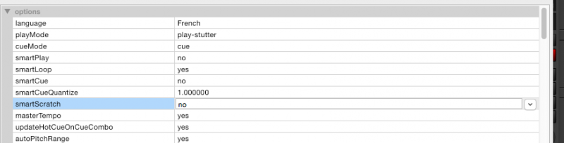

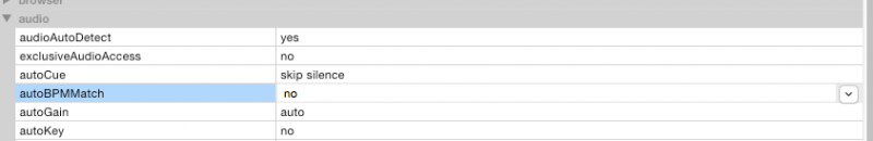

Bonsoir et bienvenu,
Il faut regarder dans les options de VDJ. Sync Auto, Smart Scratch.....

Pour la V7, les réglages se trouvent dans l'onglet options :
Pour le Scratch, regarde sur l'interface Scratch du Skin pour vérifier si tu n'as pas activé les petits cadenas :
Posted Sat 06 Dec 14 @ 12:56 am

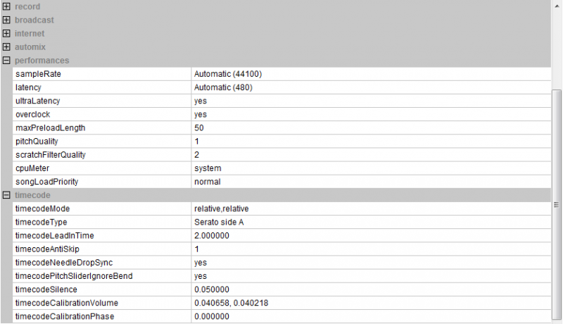

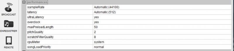

Bonjour
Pouvez vous nous faire un screen de votre onglet performance de VirtualDJ 7 qui se trouve dans config ?
Posted Sun 14 Dec 14 @ 3:22 am
dj lylian wrote :
Bonjour
En attendant d'avoir la tienne, voiçi mon onglet "performance"
djnox28 wrote :
Dj Laurent,je vois que tu utilise un Numark N4,pourrais tu me donner ta config complete voir si j ai la meme chose que toi?
No soucy ! dis moi ce que tu veux savoir ;-)
Posted Sun 14 Dec 14 @ 4:21 am
