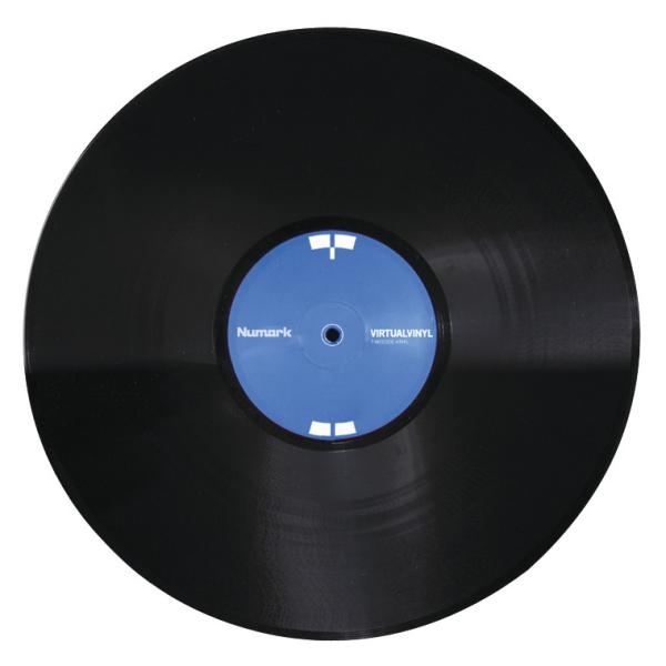

Übrigens die Platte die ich habe sieht so aus:
In dem ersten Video der Challenge Webside sieht die Platte anders aus. Ob da der Wurm drin ist?
