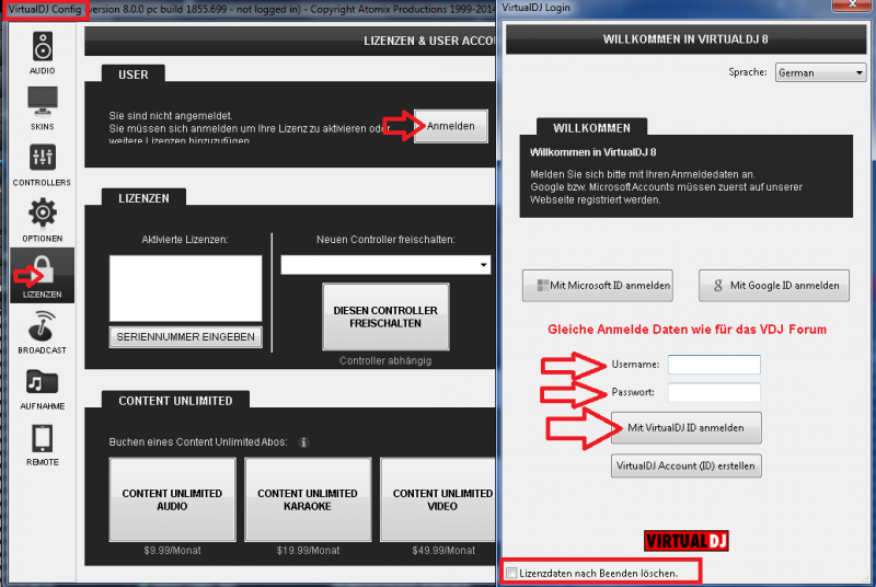

Die V8 benötigt keine Serial mehr.
Du meldest dich einfach mit deinen Zugangsdaten hier aus dem Forum im Login Fenster an...

Hallo - wie soll ich mich im Login Fenster des Programms anmelden wenn keine Verbindung zustande kommt
Posted Sun 02 Nov 14 @ 12:30 pm
ganz einfach... lade die offizielle Home Free herunter... dann klappts ;-)
http://www.virtualdj.com/download/index.html
Posted Sun 02 Nov 14 @ 1:02 pm
