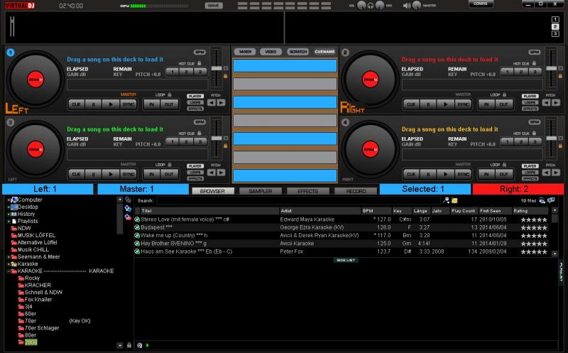

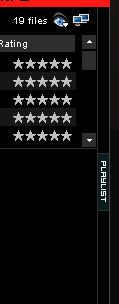

OK wenn irgendwas nicht geht dann weichen immer alle aus oder verstehen es falsch... ;-)
Also:
Mein Skin ist ein modifizierter 7.4 Skin (mit großer Hilfe von DJDad):
Also ein ganz normaler Skin.
Immer wenn man mit der Maus auf diesen kleinen Button (Playlist) geht...
... öffnet sich die Playlist. (bei jedem hauseigenen VDJ Skin ist das so)
Haben es jetzt alle verstanden ???
Wie geht das bitte schön mit einem Shortcut?
Danke für Eure Mühe
Also:
Danke für Eure Mühe
Posted Sun 26 Oct 14 @ 8:48 pm
