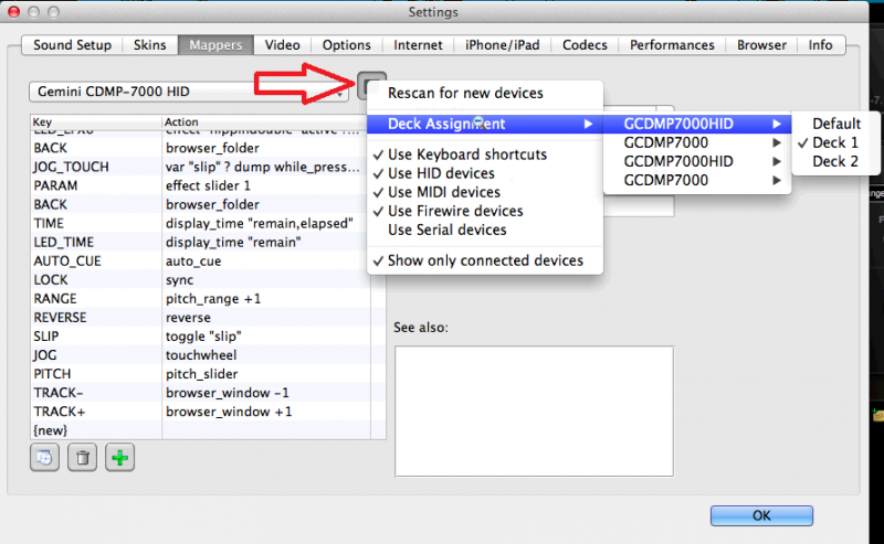

Da ich`s einfach nicht richtig hingekriegt habe mit den Decks zuweisen, hab ich mir gestern gleich vdj 8 geladen denn früher oder später stelle ich so oder so auf die neue software um Und welch wunder es klappt eigentlich auf anhieb mit den einheiten zuweisen. Ich bin mir sicher das es auch bei vdj 7.4.1 irgendwie geht, aber vdj 8 hat für ich den logischeren aufbau.
Nun ja ich bedanke mich auf jedenfall für eure raschen rückmeldungen, es ist schon sehr toll das man hier nicht alleine ist!!!!

Hier ein Bild wie es in VDJ 7 geht.
Der Screenshot ist zwar von einem MAC unter Win ist es aber das Selbe.
Posted Mon 27 Oct 14 @ 8:19 am

Heisst:
Willst du dir später mal einen neuen Controller oder andere CD-/Multimedia Player mit denen du VDJ steuern möchtest zulegen, bräuchtest du wieder eine neue passende VDJ Plus Lizenz dafür.
Für zuhause reicht die VDJ Home Plus Lizenz aus.
Willst du aber mit VDJ öffentlich als DJ / Mobiler DJ arbeiten und auflegen und dein Geld damit verdienen,bräuchtest du die VDJ Pro Lizenz.
Deshalb am besten direkt die VDJ 8 Pro Infinity kaufen (funktioniert mit allen bisher eingefügten nativen Controllern ) oder die monatlich Buch-und Kündbare Aboversion der Pro Infinity also die VDJ 8 Pro Subscriber dafür mieten.
Kostenlos und dem Controller in der Verpackung beim Kauf beiliegend:
Es würde aber auch eine eventuell beiliegende VDJ 7 LE oder VDJ 8 LE mit deinen CDMP 7000 Player / Controller funktionieren.
Die verschiedenen Virtual DJ 8 Versionen im Vergleich:
Hier gibt es noch die Infos und Vergleiche der verschiedenen VDJ 8 Lizenzen
,was welche VDJ-Lizenz alles freigeschaltet hat und kann:
Infos:
http://de.virtualdj.com/products/virtualdj/price.html
Deutsche VDJ 8 Lizenz Vergleichstabelle:
http://de.virtualdj.com/products/virtualdj/comparison.html
mfg,dirk
