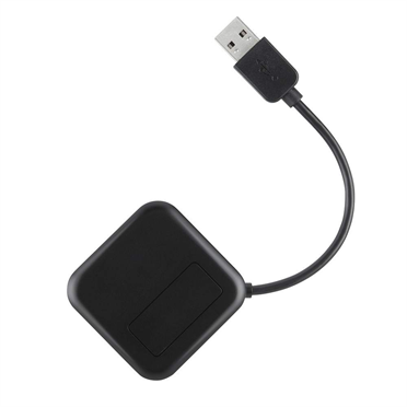

το μοντελο του hub ειναι αυτο
BELKIN Hi-Speed USB 2.0 4-Port Ultra Mini Hub F5U407CW
εχουνε πολλοι! γραψε στο skroutz το μοντελο και θα βρεις
που υπαρχει! τωρα για τις usb του δικου σου mac που ειναι
usb 2 δεν ξερω να σου πω αν θα κανει δουλεια τα hubακι γιατι
αυτο λυνει καταστασεις απο usb 3 οπως εκανε και στο δικο μου!
φυσικα μια δοκιμη δεν ειναι δαπανηρη...! μηχανηματα ειναι ομως
και τρωνε σκαλωματα και μη...οποτε δεν θα εκπλαγω να σου δουλεψει
με τα hubακια!
οχι δεν ειναι με ρευμα!
με τα hubακια!
