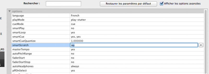

Bonsoir,
Tu as regardé si cette option est bien sur no :

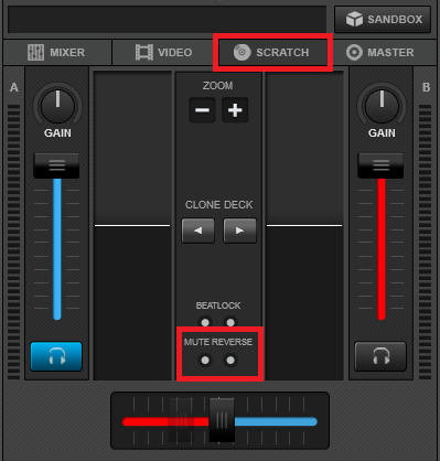

ou "Mute reverse" sur le mixeur (en mode Scratch) :

Posted Tue 14 Oct 14 @ 1:31 pm
Merci,
C'est exactement ça, j'avais "no, yes" j'ai mis "no" et ça fonctionne
Merci beaucoup
Merci beaucoup
Posted Tue 14 Oct 14 @ 1:38 pm
Bonjour
allez dans l'onglet scratch et décoché "mute rev" le son fonctionnera en reverse.
[EDIT] plus rapide Cantalien
