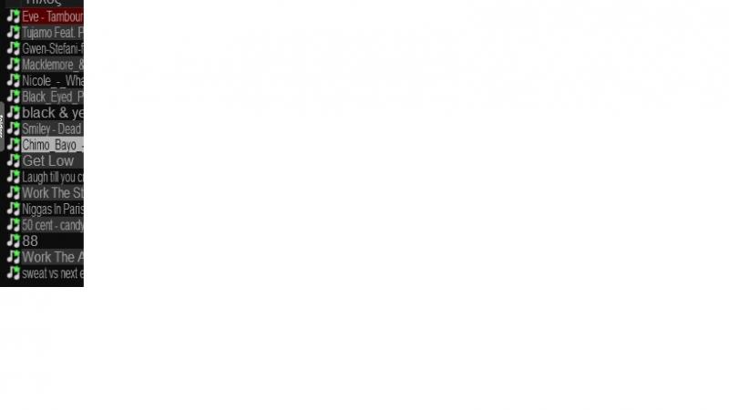

ΕΠΙΣΗΣ μου βγαζει στα τραγουδια ενα αστερακι το οποιο δεν φευγει αφου παιξω το τραγουδι...

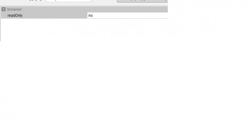

στις επιλογές και ρυθμίσεις στην επιλογή readonly δωσε no
Posted Sat 11 Oct 14 @ 3:23 pm
ειναι ηδη no

Deksi klik ston disko/diskous Properties-->Kartela Security (Asfaleia)... vale Full Control (Read/Write) stin xristi Everyone.
O asteriskos simainei arxeio pou mpike/prostethike prosfata stin Database.
An sto kanei to idio kai sta tragoudia pou vriskontai ston C, kane to idio opws kai parapanw ston fakelo tou C pou periexei oli tin mousiki sou.
