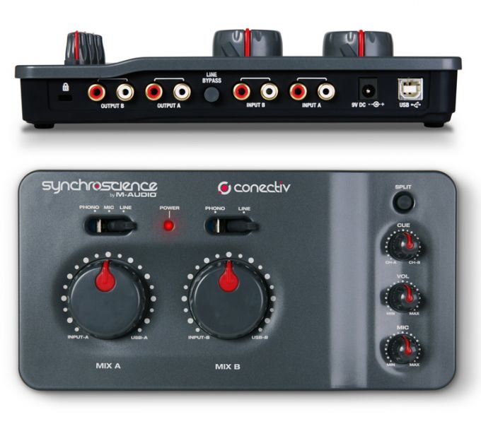

kalispera pedeia :) mia erotisi thelo na kanw , thelo na syndesw tin karta ixou m-audio me to ddj ergo pistevo pos tha exo kaliteri piotita ixou ti lete ? kai an mporo na to syndeso pos ? ta ixia mou inai aftoenisximena jbl kai i karta ixou inai i parakato stin foto,kai malon tha xriasto kai adaptora gia ta kalodia ap otin karta sta ixia ?

Καλύτερα να το "ξεχάσεις"
Πρώτον οι drivers της M-Audio έχουν ένα θεματάκι.
Δεύτερον αν θες καλύτερη "ποιότητα" ήχου από την στιγμή που χρησιμοποιείς αυτοενισχυόμενα ηχεία πρέπει να κοιτάξεις είτε για κάρτα ήχου / controller με balanced εξόδους (XLR/TRS) είτε να χρησιμοποιήσεις DI (Direct Injection Box) για να μετατρέψεις το unbalanced σήμα της όποιας κάρτας αποφασίσεις να αγοράσεις.
Πάντως η ERGO έχει έξοδο Balanced (TRS) οπότε εκτός κι αν δεν την χρησιμοποιείς σωστά (δεν συνδέεις τα σωστά καλώδια στις εξόδους με το καρφί της ERGO) δεν πρέπει να έχεις πρόβλημα.

μια χαρά ήχο έχει η ergo. Την έχω δουλέψει με αυτοενισχυόμενα και ο ήχος ήταν πολύ καλός! μόνο θέλει balanced καλωδια.

Sas efxaristo gia tin apantisi. Ta kalodia pou exo inai karfi apo tin meria tou ddj ergo kai xlr sta ixeia .

Να υποθέσω καρφί τύπου "stereo" έτσι, όχι "mono" ???

nai stereo mou ipan otan ta eftiaksa , tora enas theos kseri .

Twra pws katafernei i Ergo xwris ekswteriki trofodosia na exei Balanced Outputs, mono i Pioneer to kserei :P

xaxaxax dj dad den kserw na po tin alithia . kapios ean thymame kala mou ixai pi na valo trofodosia sto ergo tha peksi kalitera mou ipai .

pare polimetro kai koita na deis an einai sindemenes paralila me ta rca tis , to exw ksana dei kiomws... stin ousia den einai balanced, einai karfia kais ta leei gia balanced.. me tn prooptiki pios asxetos tha to dei ( den kserw an einai etsi stin ergo ) ..
pantos epidi exw parei metriseis apo tin ergo . me traktor kai vdj ( serato den etixe ) den tin les kai karta ixou tis prokopis...

tora file mou pos na to kano olo afto den katalava tipota apola afta giati imai asketos :( oso gia tin karta ixou pou exi i ergo den me efxaristi kai poli .

τι εννοείς Μπάμπη? ή vms4 δεν έχει Balanced Outputs όταν αφαιρείς την εξωτερική τροφοδοσία?

πως έκανες τις μετρήσεις? με ενδιαφέρει να μάθω.

καλησπέρα φίλε, κατά την γνώμη μου εάν ενδιαφέρεσαι για μια καλή κάρτα ήχου και οικονομική μπορείς να κοιτάξεις για την Traktor Audio 2 της Native Instrumens η οποία συνδέεται με την DDJ Ergo. Το έχει πάρει ένας φίλος μου και το έχει συνδυάσει με το Virtual Dj, σαν κάρτα ήχου να βλέπει την Audio 2 ενώ σαν Controller το DDJ Ergo.

christos peristeris efxaristo file mou ala aftin tin karta den ti simpathw katholou exi provlimata osa pedia kserw pou to pirane ixane provlimata idika ama ixes wi fi anikkta :P
