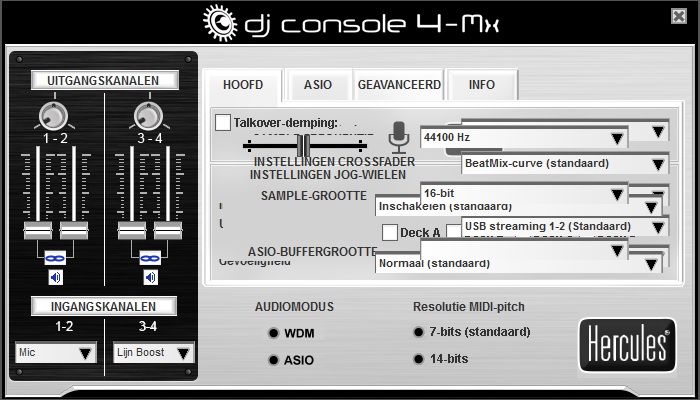

En het eigenaardige van allemaal is dat ik op het hercules instellingen paneel alles door elkaar zie. Zou misschien wel aan video drivers kunnen liggen.

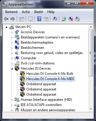

En het wordt gekker en gekker....
Na nog wat opzoekingswerk, kom ik erachter dat je via apparaatbeheer de optie "oudere hardware" toevoegen hebt.
Ik dit dus proberen, Hercules uit de lijst kiezen en dan de juiste (4mx) console nemen...
Daar staan drie opties ....ASIO, ....BULK en ....MIDI. Die laatste twee kan ik min of meer installeren, maar bij die asio loopt het helemaal fout.
Namelijk een BSOD, waarna de pc opnieuw opstart en krijg ik net na het opstarten alweer een blauw scherm en reboot mijn pc opnieuw, dit blijft duren tot ik de console uitplug.
Misschien hoog tijd om een hamer boven te halen?
Posted Sun 27 Jul 14 @ 1:22 pm

Min of meer installeren...
Hij installeert "iets", maar daar blijft het dan ook bij.
Misschien raak je iets wijzer uit de afbeeldingen.
Die gele driehoekjes willen toch zeggen dat er iets niet juist is.

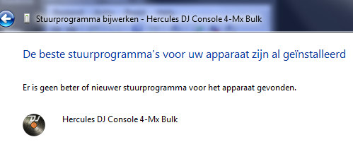

Als ik dan de stuurprogrammas handmatig wil installeren, krijg ik de volgende melding
De drie onbekende apparaten zijn drie maal de asio driver. Heb het drie keer geprobeerd en alle drie de keren kreeg ik een BSOD.
Lijkt alsof mijn pc zegt, STOP ERMEE ik heb dat niet graag ...
EDIT: en al wat ik hier laat zien, is er niet gekomen door de installatie op een normale manier te doen, maar door de optie "oudere hardware toevoegen" te kiezen in apparaatbeheer. Want als ik de normale installatie doe, krijg ik zelf geen hercules icoon in mijn apparaatbeheer.
