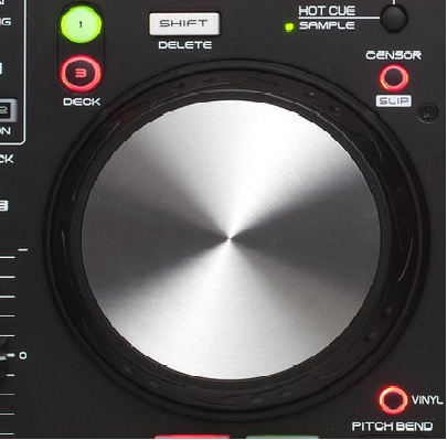

Frage, wo genau Scratch du?
Weil die äußere Ring aus Gummi, bis zum Silbernen Ring, kannst du nicht mit scratchen, er ist nur zum anschieben/verlangsamen des Songs.
Nur der innere, ab dem Silbernen Ring ist fürs Scratchen, dieser ist nämlich berührungsempfindlich. Versuche einfach mal wenn ein Song spielt den innren Teil der Weehls zu berühren, dann merkst du das der Song stehen bleibt.
Schön an der MK2 version zu sehen:
Silber zum Scratchen, aussen Gummi fürs anschieben also pitchen.
