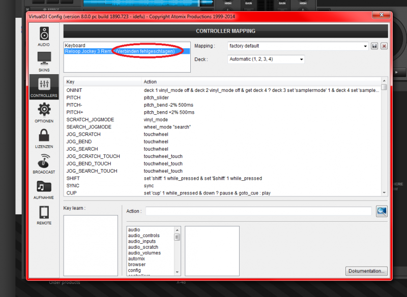

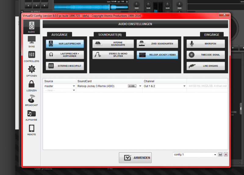

Hallo zusammen,
ich hab folgendes Problem der Jockey 3 Remix wird zwar von VDJ 8 erkannt, aber nicht richtig verbunden.
Der Sound läuft aber im MIDI bereich geht nichts. Dachte der Controller wird nativ von VDJ8 unterstützt.
Hier noch zwei Fotos:
Ich hoffe ihr könnt mir weiterhelfen ;)
Gruß Alex

Okay, hab es bis jetzt auf dem PC nicht zum laufen gebracht und habs aus lauter Frust auf dem Laptop versucht. Siehe da der Jockey 3 läuft unter VDJ 8. Zwar geht der Scratch Modus auf dem linken Deck nicht, aber das ist bestimmt nur eine Mapping sache.
Jetzt stellt sich mir die Frage, warum es nicht auf dem PC läuft...
VDJ 8 u. 7 deinstaliert, neu instaliert bringt nichts.
Treiber deintalieren, neu instaliert bringt auch nichts.
Vieleicht fällt euch ja etwas dazu ein :)
Gruß Alex
