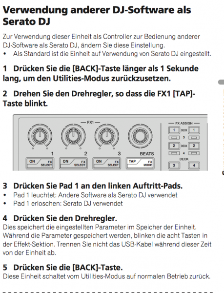

Hiermit wird das problem gelöst:
Ich entschuldige mich in aller Form, war eine falsche Konfiguration meinerseits.
Das Problem ist gelöst.
Greets ;o)
Greets ;o)
Posted Mon 14 Jul 14 @ 3:09 pm
OH man =D gleicher Fehler, aber immerhin hast du den Fehler gefunden =D vielen dank.
Irgendwie hatte ich am Anfang noch im Kopf das der SP1 in Seratomodus laufen soll mit VDJ7...
Naja, im other Mode funktioniert es ja nun :)
Posted Mon 14 Jul 14 @ 3:48 pm
