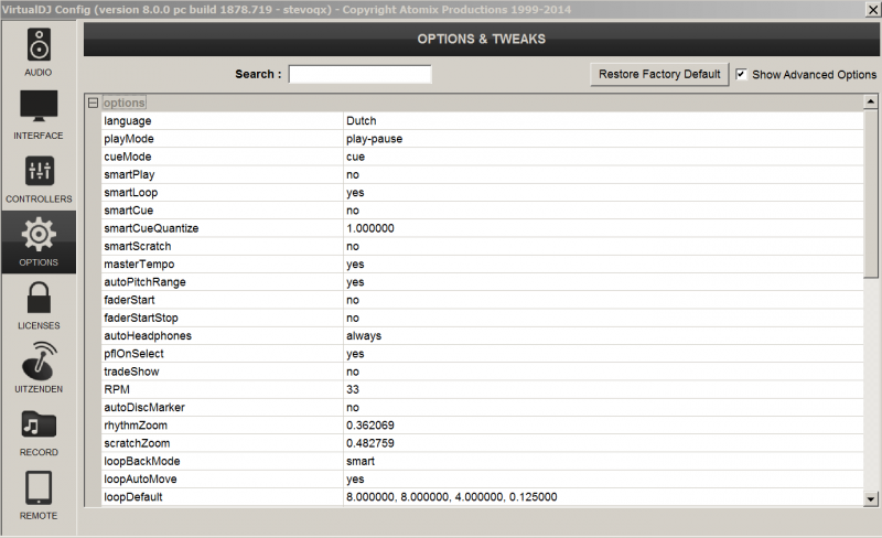

Hier zie je al mijn instellingen. De smart Cue staat niet aan zoals je kunt zien.

Zie dat SmartCue op "No" staat. Zet die eens op "Yes". Daarmee wordt je muziek standaard geladen en "scherp gezet" op het allereerste geluid in het nummer. Verder lijkt het erop dat je nummers niet (goed) geanaliseerd zijn. Er zijn, in de eerste versies van V8, problemen geweest met het plaatsen van de beatgrid, wat nu beter gaat. Misschien is het handig om je collectie opnieuw te laten scannen op BPM's. Als VDJ je nummer als niet-gescand ziet, analiseert hij tijdens het inladen en komt de beatgrid er later bij. Daar kan je Cue-markering last van hebben als hij "op de beat" is geplaatst. Dat zou op tijd moeten gebeuren, maar in combinatie met "intelligente" cuepiont-plaatsing kan dat een rommeltje opleveren.
