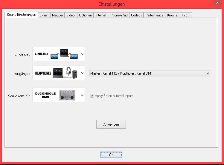

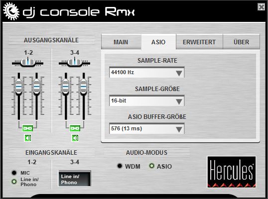

Bitte mal deine Soundeinstellungen, sowie die Settings im Hercules Control Panel posten

Posted Mon 07 Jul 14 @ 2:39 pm
Warum hast du denn Inputs definiert?
Und hast du bei der Soundkarte nicht noch eine andere Auswahl? Irgendwas mit ASIO oder so?

Posted Tue 08 Jul 14 @ 3:08 am
Jupp..und wenn du im Hercules Control Panel auf Asio eingestellt hast, versuch mal in VDJ ebenfalls die Asiotreiber der Console einzustellen....
