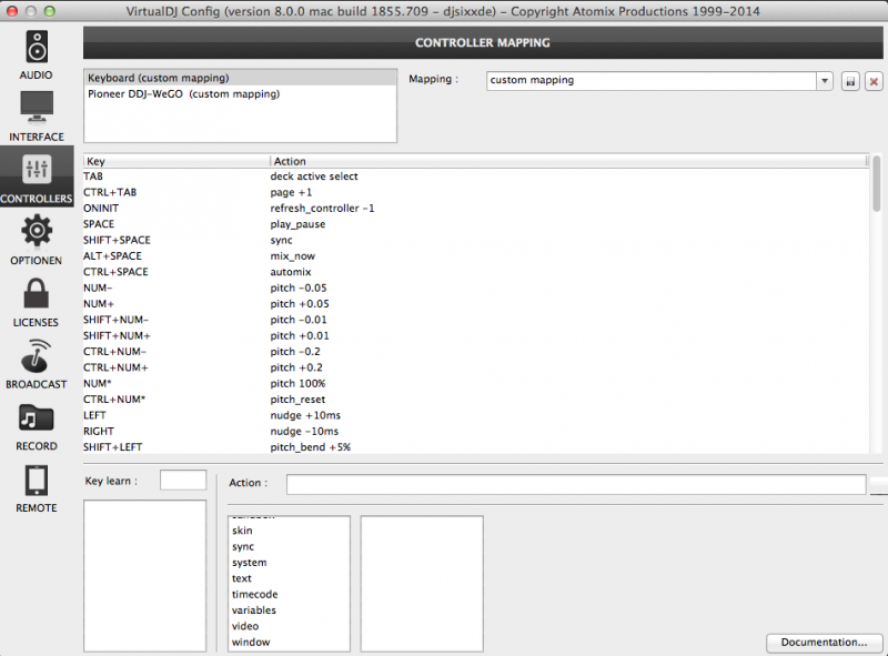

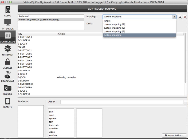

Wähle bitte mal oben rechts enstelle von Custom Mapping den Punkt Factory default aus.
Du verwendest im Moment vermutlich das von Version 7 und das scheint nicht kompatibel zu sein.

Danke für den Tip, leider hat es nichts gebracht. Habe sämtliche Variationen gecheckt, aber es läuft einfach nicht :-(

Wähle mal bitte die Wego aus und mach nochmal einen Screenshot.

Hallo Heiko,
erstmal danke für dein bemühen.... Hier nochmal das gewünschte screenshot.

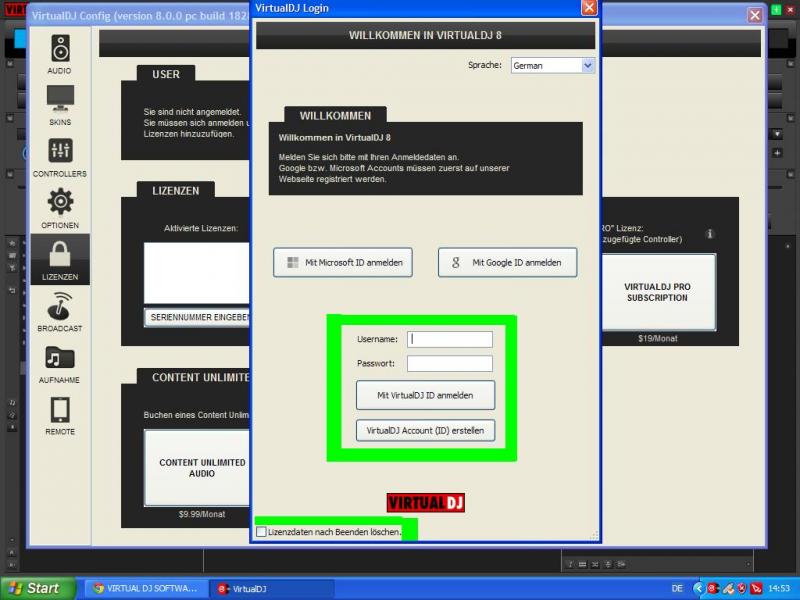

Versuche es mal die Soundeinstellungen bei Output auf externen Mixer einzustellen,eventuell klappt es dann damit.
Desweiteren bist du mal in VDJ 8 angemeldet mal nicht ,einfach im Anmeldeschirm von VDJ ,den Haken bei
Lizensdaten nach Beenden löschen rausmachen,im Screenshot grün umrandet somit bist du dann dauerhaft angemeldet und brauchst nicht jedesmal eine Online-Internetverbindung.
Wenn du nicht angemeldet bist funktioniert die VDJ 8 nur als Home Free Version und erkennt dann deinen Controller nur für jeweils 10 Minuten pro Neustart.
Ich denke aber auch das sich da gegenseitig was beisst von beiden Installationen von VDJ 7 und VDJ 8,
man kann wohl beide auch Paralell installieren ,und sie funktionieren dann auch jeweils einzeln,
aber wie das funktioniert weiss ich leider auch nicht,eventuell währe dazu ein Tuturial sehr intressant.
mfg,Dirk

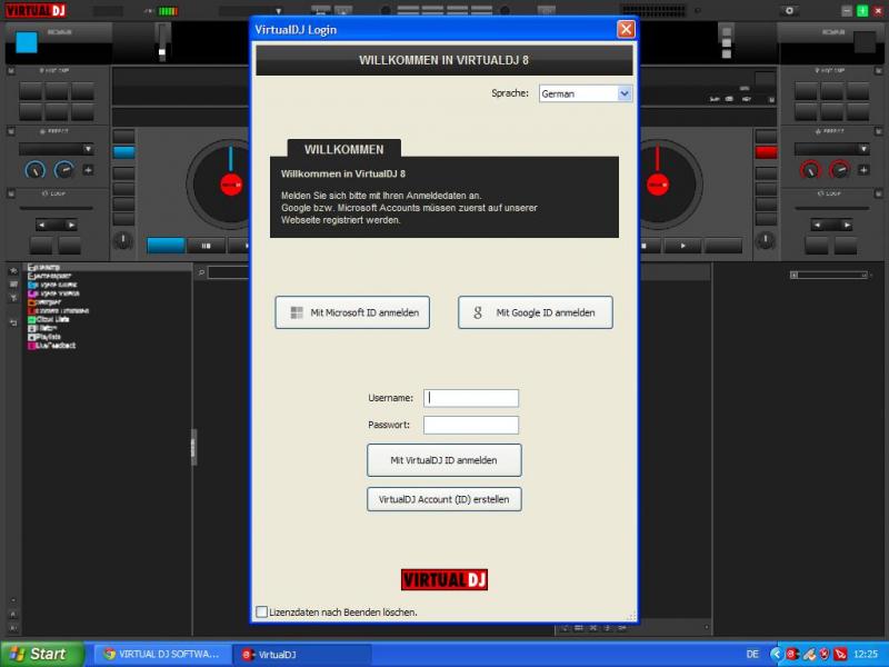

Der Anmeldebildschirm habe ich auf dem Screenshot selber Grün umrandet,damit man besser sieht wo man sich mit der VDJ-ID anmeldet und wo man den Haken für Lizensdaten nach Beenden löschen rausmachen muss,damit man die VDJ 8 als Pro Infinity Online sowie Offline nutzen kann.So habe mal einen neuen Screentshot gemacht,dort steht auch wieder der Hinweis mit "Linzensdaten nach Beenden löschen" im Anmeldeschirm
Auch im Offlinemodus sollte deine VDJ 8 als Pro Infinity nutzbar sein,dazu musst du ja das Häkchen bei
Lizensdaten nach Beenden löschenrausnehmen,damit du dich nicht immer wieder neu anmelden bzw verifizieren musst,wofür du eine Online Verbindung brauchst.
Wenn du das Häkchen rausgenommen hast,kannst du die VDJ 8 Pro Infinity immer nutzen ohne dich wieder mit deiner VDJ ID anzumelden.
Das sollte eigentlich auch bei dir so funktionieren,warum das nicht so ist ,weiss ich leider nicht.

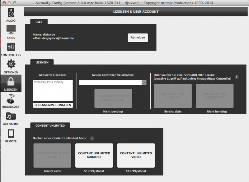

Ok, ich werte das als Ratlosigkeit. Währenddessen blieb ich nicht untätig, habe V7 & V8 deinstalliert, selbst die registry habe ich gelöscht. Neu gebootet um letzte Reste auszuschliessen.
Neueste V8app geladen, installiert, angemeldet und registriert. Das Ergebnis ist das gleiche! Auch nach neuem Firmware download, Wego sound funktioniert, Bedienung Fehlanzeige auf meinem Mac Pro 2,2 i7 mit 16GB Ram.
Entweder ich bin der einzige bei dem die Wego nicht funzt oder es besteht Nachholbedarf.

So, letzter versuch... Habe online die Wego für 1 mon. und knapp €10 freischalten lassen, obwohl ich den nicht benötige da ich ja die Vollversion habe. Trotzdem ist der Mapper nicht aufzufinden und folglich nicht aktiv.
Bekomm ich jetzt den Betrag zurück?
Posted Mon 07 Jul 14 @ 8:55 am

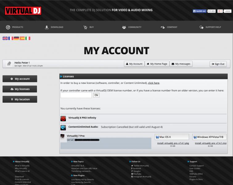

Hier der Beweis
Posted Mon 07 Jul 14 @ 9:01 am
DjSixx.de wrote :
Hier der Beweis
Du hast keinen Kontroller (Wego) für einen Monat freigeschaltet. Zudem ist es ja nicht nötig, da du ja die Infinity hast.
Du hast im Content Plan den Audio Plan für $9.99/month abonniert. Dieser ist jedoch inaktiv, da storniert, aber Gültig bis 4. August.

Lösche alle Custom Mapping von der Wego, wie ich sehe hast etliche darin unter Mapping.
Verschiebe eventuell noch von der Wego die Definition unter Devices
Kontrolliere unter Optionen --> Controller
disableBuiltInDefinitions das diese auf NO ist
(Ausschalten der internen Controller Liste (MIDI + HID). Es werden dann keine Controller mehr nativ erkannt)
Dann solltest du das native Mapping haben.

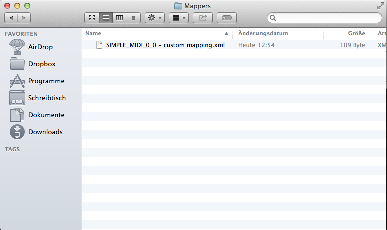

disableBuiltinDefininition stand immer auf "No". Habe die Custom Mappings gelöscht.
Aber was sind die Difinitions von der Wego und wie verschiebe ich sie von wo?
