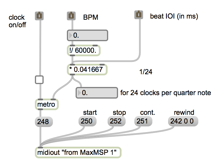

Βασικά χρειάζομαι τα BPM και αφού είδα το waveclock (http://www.wavesum.net/products.html) και πριν μπω στη διαδικασία να το αγοράσω έφτιαξα ένα max patch για να δοκιμάσω πόσο εύκολο ή δύσκολο είναι το εγχείρημα το οποίο δουλεύει άψογα :

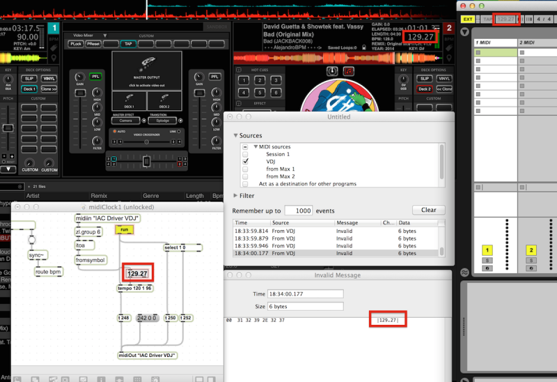

Tada!!!! έλυσα και το clock :) Δέχομαι συγχαρητήρια και προτάσεις συνεργασίας :P
Έφτιαξα ένα midi device που στέλνει το get_bpm value με sysex στο max όποτε αλλάζει και βρήκα ότι μπορώ επίσης να φτιάξω απευθείας midi clock, το οποίο δουλεύω τώρα, αν απλά στέλνω 0xF8 * 96 ticks... (MIDI Clock specifications).
Με αυτό τον τρόπο δεν γίνεται 'polute' το Midi device με άπειρες άχρηστες πληροφορίες. Στην άλλη περίπτωση χρησιμοποιώντας το Waveclock θα έπρεπε να τρέχω συνέχεια το Soundflower το οποίο δεν είναι και πολύ σταθερό σε αντίξοες συνθήκες.
Problem Solved guys...
