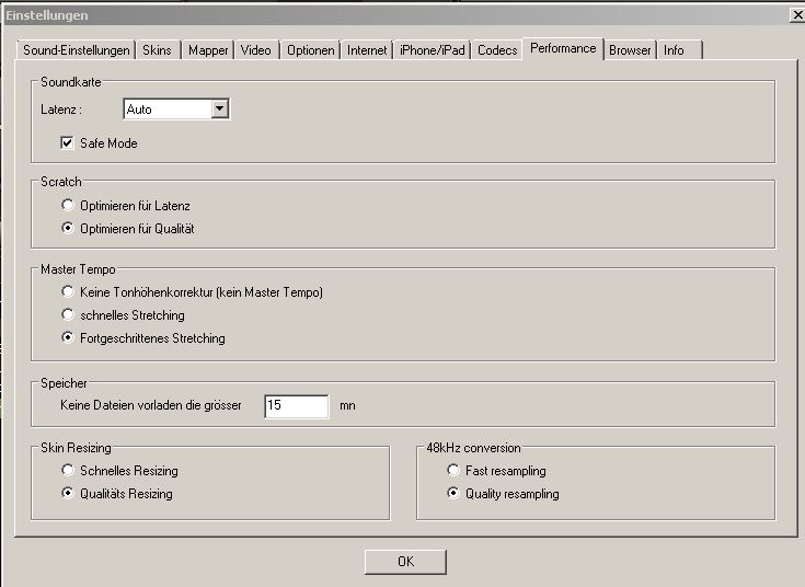

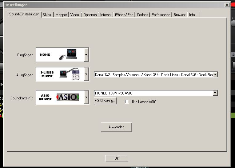

Mach bitte mal einen Screenshot Deiner Audioeinstellungen.

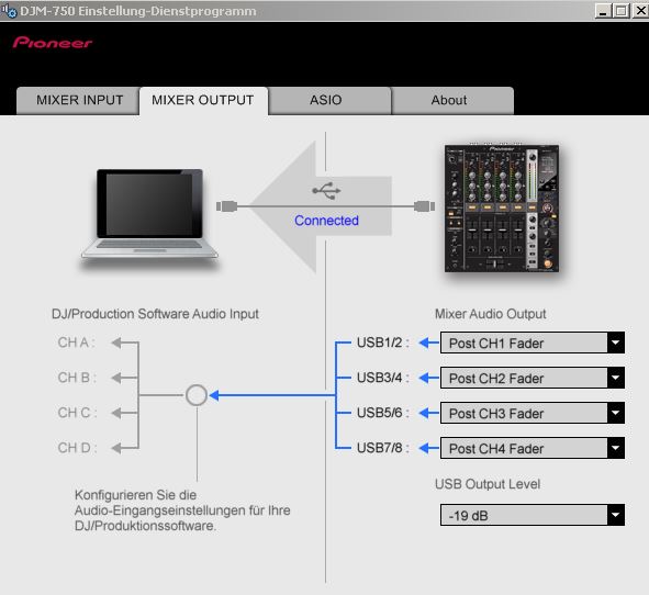

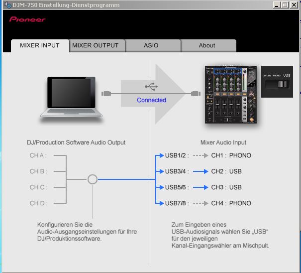

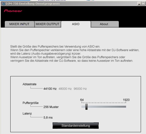

so wie auf dem ersten bild funktioniert es ohne zu knacken und ohne aussetzer (die quali überzeugt mich aber auch nicht 100%) die samplerate kann ich im pioneer treiber auch nicht verändern. legt vdj das fest; diekt nach der treiberinstallation liess sich das verstellen. nachdem vdj einmal lief ist das so festgetackert.
ich habe bei der anderen einstellung darauf verzichtet die line eingänge mit zu konfigurierern... die haben ja auch keine soundprobleme gemacht. aber es reicht schon ein einzelnes deck zuzuweisen in der adv. confg.

was ich noch seltsam finde, ist das im vdj die latenz bei zb. 128 mit 2ms angegeben ist im pio aber 128 mit 2,9ms . dieser unterschied besteht bei allen einstellungen. hab die plattenspieler auch nochmal abgeklemmt und die dummis in die chinch eingänge gesteckt... hat leider auch nichts gebracht. die beiden conrolerhabe ich auch schon entfernt.
