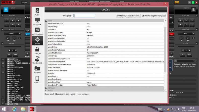

Favor tirar um printscreen e postar a imagem de CONFIG > aba VÍDEO. Não se esqueça de exibir as configurações avançadas. Irei comparar com o que tenho em casa e verificar se você está fazendo algo diferente.

Segue imagem das configurações de vídeo.
Tem uma configuração do browser que é ShowVideo que está = NO

O registro showVideo é um filtro ativo que quando ativado (yes), faz com que o navegador não mostre arquivos de vídeo. Não tem nada a ver com o problema ou configurações de vídeo, tanto que está na aba de ajustes do navegador (browser).
Você escreveu precisa maximizar cada vez que liga um dispositivo. Entendo então que seu dispositivo de saída (LCD, projetor, etc.) não está ligado no startup do seu sistema, e que você só liga o dispositivo de saída após ligar o computador e iniciar o VirtualDJ, ou que você troca de dispositivo com VirtualDJ já iniciado. Pode até ser que você não esteja definindo sua GPU para trabalhar com 2 monitores em desktop estendido, o que faz com que o programa defina a saída de vídeo em modo janela.
Por favor:
- conecte o dispositivo de saída (LCD, projetor, etc.) à sua placa de vídeo e ligue o dispositivo de saída antes de ligar o computador;
- após start do sistema, configure sua placa de vídeo para múltiplos monitores no modo exibir monitor em desktop estendido e defina resolução máxima no seu dispositivo de saída (isso é importante: não use resoluções inferiores ao máximo suportado pelo dispositivo). Faça isso antes de iniciar o VirtualDJ.
Assim o programa identificará corretamente o dispositivo e dimensionará o tamanho da saída de vídeo automaticamente. Após iniciar o VirtualDJ, não desconecte dispositivos e não refaça configurações de monitores. Se precisar fazer isso, feche o VirtualDJ e reinicie o sistema após proceder.
Já havia escrito um tutorial sobre ligar LCD ou Projetor ao VirtualDJ faz algum tempo... é aplicável com VirtualDJ 7 mas tem boas referências.
Uma coisa que percebi também: durante meus testes, mesmo após reverter as configurações e reiniciar o computador, somente consegui recuperar o comportamento normal do VirtualDJ 8 (ou seja, abrir a saída fullscreen em tela cheia no monitor secundário) após realizar a configuração no VirtualDJ 7 (ou seja, definir o driver da minha placa de vídeo no TV output e clicar em ativar). Não entendi porque desta influência, mas como toda dica é bem vinda, segue...
Um adendo: percebi pelo seu driver de vídeo (Intel HD-4000) e pelo tamanho máximo de memória (automatic 27) que sua máquina não atende os requisitos mínimos para rodar vídeo com VirtualDJ (GPU Intel ou Nvidia com 256Mb de memória dedicada). Portanto, é bem provável que você tenha problemas com o sistema atual em razão do hardware que você usa. Recomendo não usar vídeo com seu hardware atual.

A memória automática é definida pelo programa, não altere.
Os recursos mínimos de hardware para rodar o programa devem ser obedecidos caso você queira desempenho. Chamo atenção para evitar máquinas com Chipsets Intel i5 e i7, mesmo com o segundo GPU Nvidia ou ATI você ainda terá problemas para usar... saiba mais sobre isso procurando referências no fórum.

A configuração da memória hoje está em 2048 (acredito que seja a capacidade da placa de vídeo dedicada).
Com relação a hardware, nesse final de semana usei um notebook com as seguintes configurações:
Windows 8
• Quarta geração do processador Intel® Core™ i7-4500U
• Monitor HD BrightView de 14" na diagonal com iluminação auxiliar por LED (1.366 x 768)
• SDRAM DDR3L de 8 GB (2 DIMM)
• Disco rígido de 1 TB e 5.400 RPM com HP ProtectSmart Hard Drive Protection
• Placas de vídeo comutáveis AMD Radeon™ HD 8670M com DDR3 de 2.048 MB com até 5.775 MB de memória gráfica total
Trabalhou muito estável. Nem se comparando com as semanas anteriores. Ainda assim é possível que haja algum problema?
Obrigado, Speedy.
Abraço.
Posted Mon 21 Jul 14 @ 2:29 pm
A nova máquina é muito superior à anterior e muito acima dos requisitos mínimos para vídeo. Acredito que você não terá problemas.
