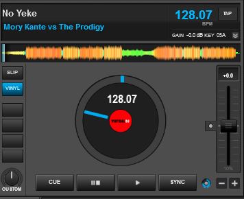

meinst du so ??
hier als beispiel schnell mal an meinem wego skin getestet
einfach im panel wo für dein jogwheel die rotation definiert ist eine textzone dazu definieren
bei mir sieht dass dann so aus
<textzone panel="LJdefault" deck="1">
usw......
das "LJdefault" musst du natürlich mit deinem panelnamen ersetzen, und das deck natürlich auch anpassen ;-)

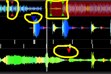

ich würde mir gerne diese gekennzeichneten POIs mit einer anderen Farbe einfärben und bei den unteren POIs zusätzlich die Beschriftung der CUEs noch einblenden lassen.
Hat da jemand ein plan, ob so etwas möglich ist und wie der "Befehl" lautet um den Namen der CUEs anzeigen zu lassen?
Nick
Bei der 8ter Standard Skin, sind auch die CUEs beschriftet, ich bin aber leider dort nicht fündig geworden ;-(
In der scratcgwave sind nicht beschriftet nur in der rhythmwave. Da musst du eine rhythmwave uwber die scratchwave legen bzw nur den cueteil der wave. Da das ja mein Skin ist kopiere die rhythmwave deck1und2 pannel="defaulwave" und fuege sie bei pannel="scratchwave" ein. Anschliesend noch die rhythm height auf 0 setzen. Ich kann dir leider nicht anders helfen befinde mich am Airport und warte auf meinen Flug :D

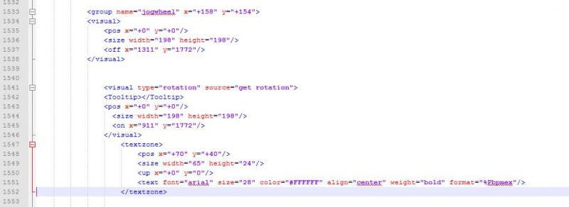

der linke zb bei zeile 1533: <group name="jogwheel" x="+158" y="+154">
hier reicht es, einfach eine textzone anzugeben. allerdings solltest du die nach der definition der rotation einfügen damit die bpm anzeige auch über der (im beispiel) blauen jogwheel linie liegt und somit nichts vom bpm text verdeckt wen die linie drüber steht.
ach wass, ein bild sagt mehr als 1000 worte ;-)
ab zeile 1547 die eingefügte textzone

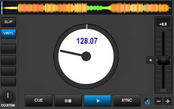

[IMAGE1Bei mir sieht das so aus...
Wenn mann genau hinguckt, sieht man einen Teil der Zahl im Zeiger..
Ich krieg die Krise...
nur nicht zu schnell die flinte ins korn werfen. aus fehlern lernt man am meisten ;-)
bei den ersten beiden bildern sieht man gar nichts, die sind nur weiss ???
mal zum verständnis, ist es ein bestehender skin den du ummodelst oder hast du selbst einen angefangen und kopierst dir nur die funktionen nach und nach in die xml.
beim originalen v8 ist es wie ich vorhin gepostet habe eigentlich ganz einfach.
warum dass bei dir so seltsam aussieht kann ich jetzt auch nicht wirklich nachvollziehen, dazu müsste ich deinen code lesen dann würde man evtl. auf den fehler leichter drauf kommen ,-)

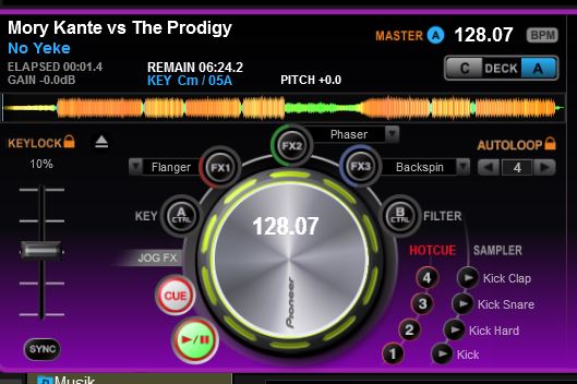

Es muss aber irgendwie gehen, der mff skin in der vdj 8 version hat auch eine bpm anzeige .. Und die funktioniert bei mir..
Allerdings ist da der background und der jog in der gleichen farbe.
