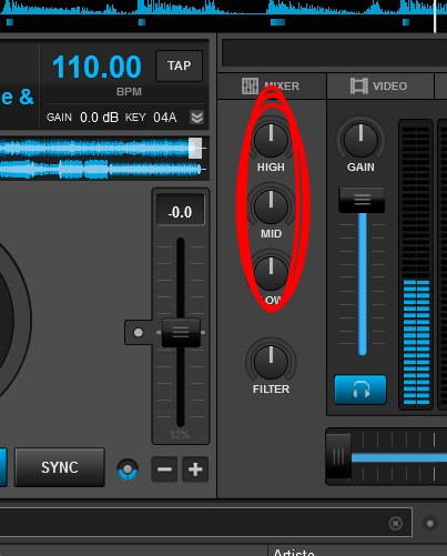

Bonjour à tous,
j'utilise un controller Denon MC-6000 en mode int-mix avec VDJ8, j'aimerai pouvoir utiliser aussi les réglages high/mid/low sur la skin.
ça fonctionne ou pas suivant les mises à jour !!
Posted Sat 21 Jun 14 @ 11:00 am

ok, merci pour la rapidité de ta réponse !! (tu es de Metz ?)
je parle des boutons high/mid/low sur la skin d'origine de VDJ8, ils tournent mais ne changent pas le son aprés la dernière misa a jour de VDJ8 (8.0.0.1834)
ça fonctionne sur ma denon, mais j'aimerai avoir la possibilité d'avoir une marge supplémentaire car sur certaines installations, il manque souvent des basses

la skin n'est pas en cause, c'est VDJ8

Settings -> Contrôleurs -> sélectionne ton contrôleur et ton mapping est affiché.
tu devras identifier les potards de tonalité et mettre les scripts :
deck 1 eq_mid
deck 1 eq_high
deck 1 eq_high
et
deck 2 eq_mid
deck 2 eq_high
deck 2 eq_high
en revanche le scripts qu'ils conseille de mettre en Oninit je ne pourrai te dire s'il faut que tu le mettes. A priori c'est uniquement si tu as l'ancien Firmware....

bon, après plusieurs heures de tests et modif de mapping sous VDJ8 je n'ai pas de solution.
suivant les modif: high/mid/low/ et level fonctionnent indépendamment ou sont associés ou ne fonctionnent plus du tout, ni sur le logiciel, ni sur la denon.
par contre, sous VDJ7, je peux régler high/mid/low/ et level sur le logiciel et sur la denon indépendamment !
j'ai ouvert VDJ7 et 8 en même temps pour les tests
Posted Sun 22 Jun 14 @ 9:59 am

tout fonctionne bien sur la denon, mais bon, j'ai du mal m'expliquer:
je voulais simplement pouvoir régler les aigus, médiums, basses sur le logiciel en plus de la console, pour avoir une marge supplémentaire

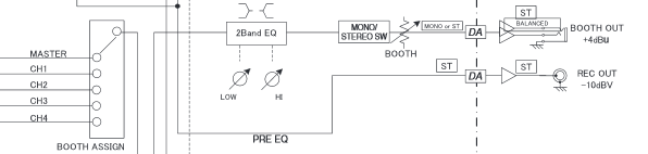

Bonjour
Si tu t'es bien expliqué ...
Mais ce que tu veux faire n'est pas disponible dans VDJ !
C'est le contrôleur qui envoie l'information en midi à VDJ pour lui dire comment il doit gérer les contrôles !
En mode "Int-Mix" là c'est le contrôleur qui gère TOUS en autonome (les boutons sur la skin sont placés en "Fake" pour les voir bouger mais n'agissent pas sur le son.)
En mode "PC MIX" là c'est VDJ qui gère TOUS les contrôles.
Ce qu'il faut savoir c'est lors de l'installation de VDJ8, il crée un mapping automatiquement suivant comment est configuré le contrôleur.
Si il est en "Int-Mix" il place les contrôles comme cela "deck 1 fake_eq_mid" (idem avec les Med, Bass et Gain)
Si il est en "PC MIX" il place les contrôles comme cela "deck 1 eq_mid" (idem avec les Med, Bass et Gain)
Si tu passes de "Int-Mix" à "PC MIX" et bien le mapping ne change pas !
Tu es toujours comme cela "deck 1 fake_eq_mid" (idem avec les Med, Bass et Gain) et donc la aucun contrôle ne fonctionne NI sur VDJ ni sur ta Denon !
IL faut modifier manuellement le mapping, et redémarrer VDJ pour que cela soit pris en compte !
Oui c'est la seule possibilité que tu as !
La particuliarité de cette Denon c'est de reprendre le signal INTERNE et EXTERNE et là tu peux faire ce que tu demandes !
(Capture du shéma de ta table en page 33 de la doc PDF)
Bonne soirée, Cordialement L.Z.D
PS Merci pour tes remerciements cela fait toujours plaisir :-)

the_mytch wrote :
j'ai trouvé comme solution d'utiliser la sortie booth/send sur ma denon, ce qui me permets d'avoir un réglage high/low supplémentaire et donc une qualité de son qui correspond à ce que je voulais.
