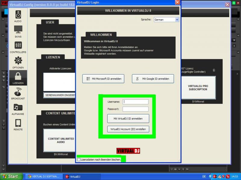

Jetzt schon 3 mal passiert! Wenn ich zur Veranstaltung VDJ8 hochfahre, sind die Einstellungen die ich zu Hause habe weg. Z.B. Spacetaste für Vorhörplayer ist wieder auf Start /Stop, Mapping im MC 6000 sind wieder auf Werkseinstellung. Einziger Unterschied ist, das ich keine Internetverbindung habe. Was ist mein Fehler?

Schau mal im Anmeldebildschirm ob du da das Häkchen bei Lizensdaten bei Beenden löschen rausgemacht hast,wenn nein dann liegt es daran,den dann wirst du abgemeldet und musst dich jedesmal neu anmelden damit du VDJ 8 als Pro Infinity nutzen kannst,wofür du eine Online-Internetverbindung brauchst.
Wenn das Häkchen raus ist müssten eigentlich alle Einstellungen erhalten bleiben,und du bist durchgehend mit deinen Account angemeldet.

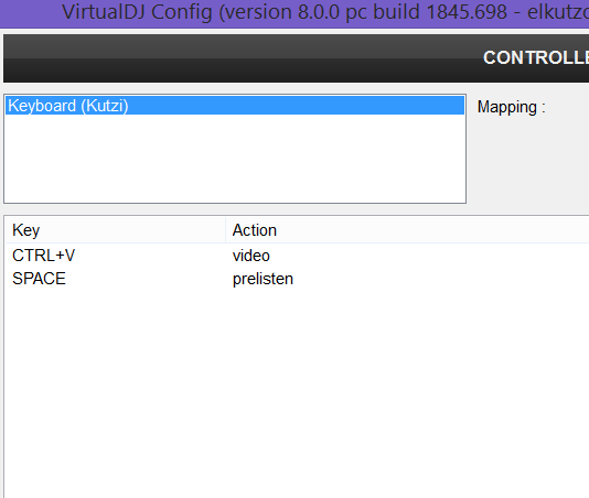

Habe das selbe Problem mit gemappter PFL-Taste! Was ich nicht verstehe, es sind doch dann alle Einstellungen gespeichert und beim nächsten Start (egal ob mit oder ohne Häkchen) wenn man die Einstellungen lädt sollte es doch dann wieder so sein wie man es eingestellt hat oder?

Was hast Du denn genau am Mapping geändert ?
Posted Fri 27 Jun 14 @ 2:39 am
.png)
nur das.
es geht mal und dann wieder nicht.
Posted Fri 27 Jun 14 @ 5:38 am
Was heisst das genau - wenn es nicht funktioniert fehlt dann das Mapping komplett oder wird es so wie im Bild angezeigt ?
Kann es sein das Du mit dem Cursor im Suchfeld bist ???

wenn es nicht geht ist das space und das prelisten verschwunden.

So wie ich das vestehe, schmeißt es dir dann einfach dein Custom Mapping raus und verwendet, das Standardmapping.
Posted Fri 27 Jun 14 @ 9:50 am
Ja genau.
Aber wie gesagt esgeht mal und dann wieder nicht.

Das ist aber nicht ok. Mach bitte mal einen Screenshot wenn das Mapping da ist und eines wenn es dann plötzlich fehlt. (Bitte so das man das ganze Fenster sieht.
