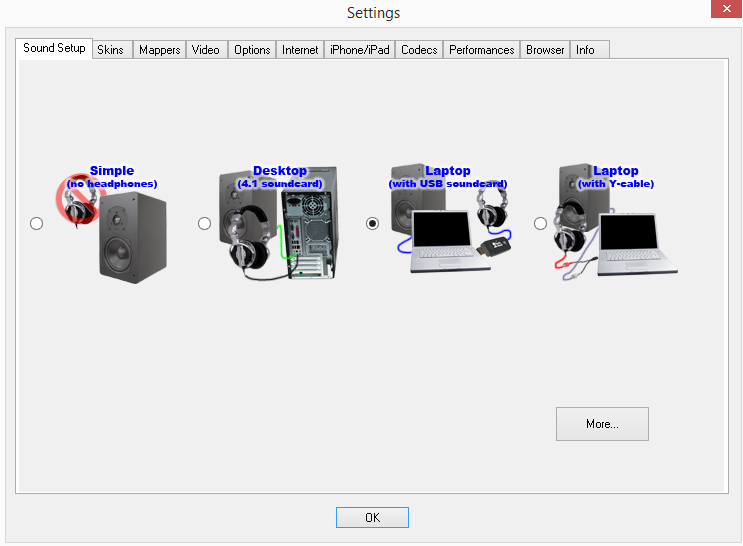

Hoi,
Als je 2 decks wilt gebruiken en allebij door een apart kanaal van een mixer, dan kan dat via de hoofdtelefoon-aansluiting met Y-splitter, dan heb je 2 x mono.
Beter is een externe geluidskaart aansluiten met minimaal 2 uitgangen. Dan kan je bij settings kiezen voor usb.

Ter info:
De Y-splitter is alleen voor de scheiding van het Master- en koptelefoonsignaal. De 2 decks apart gaat daar niet mee. Hetzelfde geldt voor een USB-geluidskaart. Een werkelijke scheiding van de 2 kanalen gaat niet met de Home-versie.
