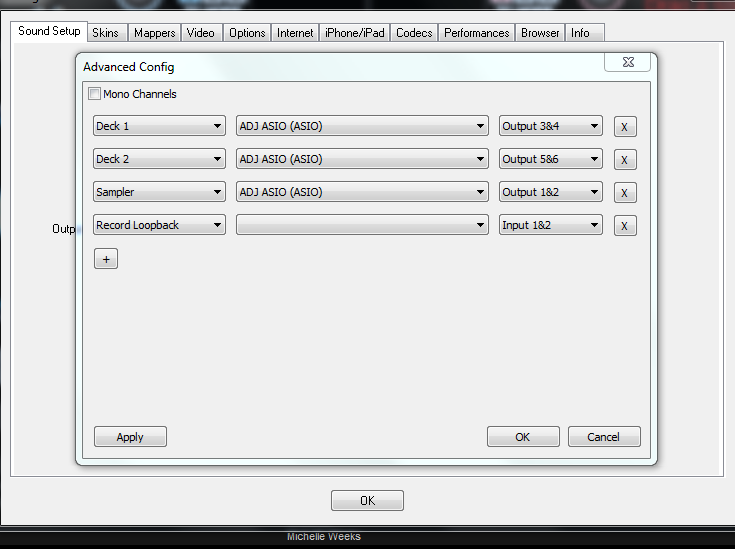

merci lili !! ça ?

de ce coté c'est bon, il faudrait voir si ta carte son de la Vms4 est bien en Asio, il doit y avoir un onglet ou un raccourci de la carte son VMS4 normalement, mais je ne sais pas ou il se trouve, en plus je suis en live en ce moment...
Je pense que la console a du repasser en WMD !

Je pense que le problème vient du "Record loopback", qui devrait être affecté à "ADJ Asio" comme les autres.

Mille merci c'était ça
Toute refonctionne ....
