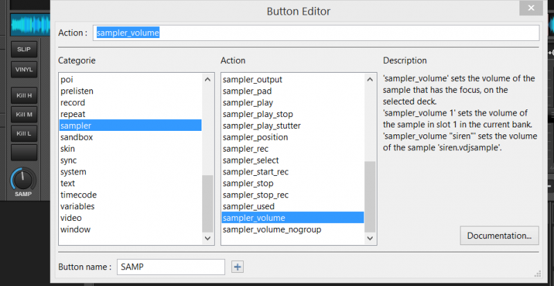

L'image ci dessous montre comment j'ai configuré le bouton rotatif custom du deck A afin d'avoir la main sur le volume general des samples. Mais cela ne fonctionne pas, une idée ?

sampler_volume 1 & sampler_volume 2 & sampler_volume 3 & sampler_volume 4 & sampler_volume 5 & sampler_volume 6 & sampler_volume 7 & sampler_volume 8 & sampler_volume 9 ......etc.

Merci bien essayé mais non toujours pas ; en fait aucun effet sur le volume

J'espère que vous n'avez pas mis "......etc.", c'était juste pour vous dire que vous pouvez rajouter autant que vous voulez selon les samples présents dans la bank!

il doit mettre le ....etc
fait la copie ici et colle dans la case action.
sampler_volume 1 & sampler_volume 2 & sampler_volume 3 & sampler_volume 4 & sampler_volume 5 & sampler_volume 6 & sampler_volume 7 & sampler_volume 8 & sampler_volume 9 &sampler_volume 10 & sampler_volume 11 & sampler_volume 12

Non je ne mets pas "...etc" lol

Merci jmf ca fonctionne après redemarrage
