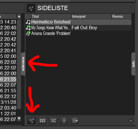

Ganz rechts findest du das Sideview Fenster, das du aufklappen kannst. Unten hast du verschiedene Buttons. Der erste Button ist die bekannte Sidelist die du suchst.
Du kannst diese aber auch wie in der V7 unten anzeigen lassen. Gehe dazu in Settings/ Optionen und tippe in der Suchleiste Sidelist ein. Trage danach beim Feld
showHorizontalSideList "yes" ein und sie erscheint am unteren Rand des Skins.

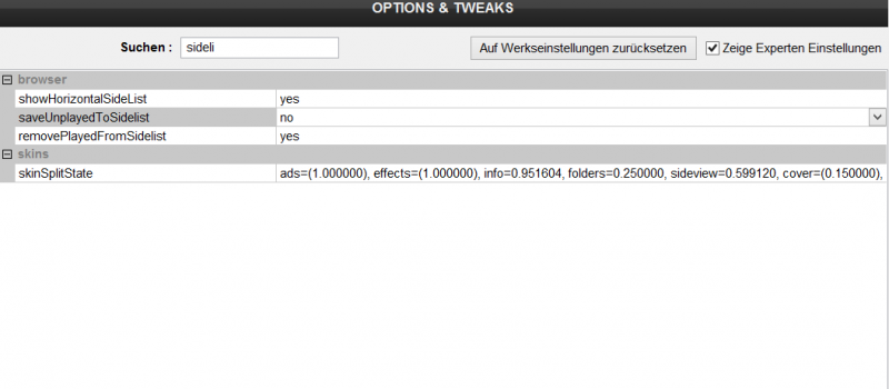

auf option gehen.
Dann bei suchen sidelist eingeben.
Dann kommt das.png)
Dann bei bei Save un Played To Sidelist auf Yes stellen Fertig
Dann kommt das
.png)

Ah super - über die Suchfunktion hab ich alles gefunden - vielen DANK für die Hilfe.
