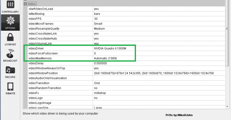

Welcher Wert wird bei dir als videoMaxMemory angezeigt..?
Eventuell mal videoForceFullscreen auf 1 setzen und VDj nochmals neu starten

Der VideoMaxMemory steht auf: Automatic (3066)
Der VideoForceFullscreen steht bereits auf 1
Posted Sat 31 May 14 @ 12:34 pm
schreib mal bitte die 0 rein und nochmals testen. so wie es aussieht hat vdj trotz falscher Treiberanzeige den richten Kartenspeicher...3GB...
Posted Sat 31 May 14 @ 12:37 pm
Die 0 eingegeben und VDJ neu gestartet.
Ergebnis:
Intel(R) HD Graphics 4000, Intel(R) HD Graphics 4000
Zeigt die Intel zweimal. Der Speicher mit 3 GB bleibt.

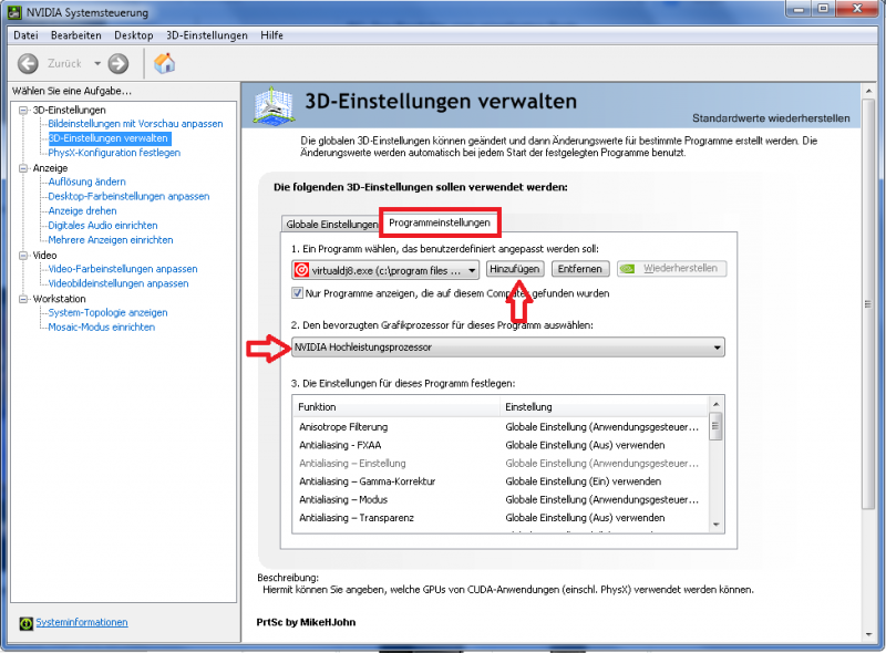

Bei mir habe ich diese Einstellung in der NVIDIA Systemsteuerung drinnen
Option:
Gruss Mike
Option:
Gruss Mike
Posted Sat 31 May 14 @ 1:06 pm
Unter 2. hatte ich Globale Einstellungen gewählt.
Vielleicht war es das.
Ich habe es jetzt geändert und mache noch mal einen VDJ Neustart.
Danke vorab.
Danke vorab.
Posted Sat 31 May 14 @ 1:14 pm
