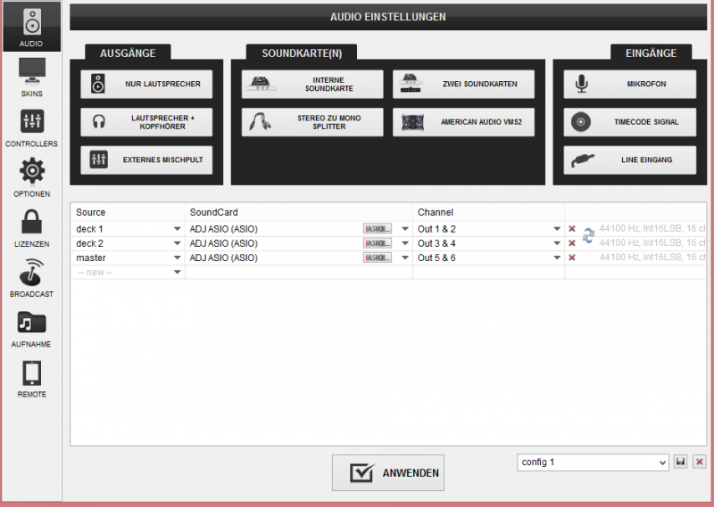

Unter VDJ7 war es so, das alles was ich an EQ Einstellungen, Gain oder auch Allgemein Master Level in der Software (also mit der Maus) eingestellt habe, auch Auswirkungen auf den Sound hinterm Mixer hatte.
Unter VDJ8 ists völlig egal was ich in der Software mache (z.B. Master oder Crossfader), es gilt quasi die Einstellungen vom Pult. Was natürlich dann bei der Ipad Steuerung über die App eher nicht so genial ist. Ich kann t.B. auch den Masterkanal unter VDJ gar nicht erst hinzufügen. Wenn ich den weglasse, kommt trotzdem Sound aus dem Pult ;)
Was muss ich Einstellen oder Ändern?
Ich poste euch anbei mal meine aktuelle Soundkarten Config aus VDJ8. VDJ7 habe ich gerade nicht zur Hand.
Wäre klasse wenn mir jemand Helfen kann :)

Deine VMS hat 4 Audio Kanäle - wie soll das funktionieren mit den 6 Stück die Du eingestellt hast ???
Klick bitte mal oben in der Mitte auf den Button für die American Audio VMS2 dann sollte zumindest mal die Konfiguration stimmen.

Habe das nun mal so Konfiguriert (also einfach die VMS als Soundkarte ausgewählt)
Bei VDJ8 wird mir nun überhaupt kein Masterausgang angezeigt. Also oben in der Leiste fehlt der Pegel und auch in der Mitte beim Mastermixer wird nichts mehr angezeigt. Über die Konsole kommt der Sound völlig normal. Also ist das bei meiner Konsole wohl so?

Da bei Deinem Controller das Audio Signal IM Controller gemischt wird kann VDJ das nicht anzeigen.
