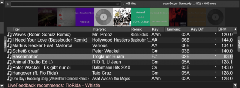

ich benutze zum Auswählen des Nächsten Liedes immer den "Compatible Songs" Ordner der schon default zur Verfügung steht (hab ihn nur wegen des Bpm werts abgeändert) dieser Ordner zeigt mir immer die Lieder an, die zu dem passen, was ich gerade spiele. Das hat bisher immer funktioniert. Bei Version 8 Funktioniert es ganz und garnicht (oder vlt auch anders..oder ich bin zu blöd )
Bis jetzt hab ich es immer mit dem Camelot'schen Kreis von C.Hackl gemacht ( https://virtualdj.com/forums/160616/German_Forum/Camelot_sches_Mixing_in_Key_-_Die_Musikalische_Variante.html?search=camelot%27sches&page=1 ) das hat auch mit VDJ und dem Ordner Prima geklappt. (Lied in Am --> VDJ zeigt mir alle in Dm , Am, Em) fertig aus...) jetzt ist es aber so wenn ich ein Lied habe in Bm habe zeigt mir VDJ c, B , Fm , G#m , A#m , Am usw... was ja mit dem Kreis von C.Hackl nicht übereinstimmt... muss ich mir jetzt ein anderes System angewöhnen oder ist das nur ein Fehler meinerseits.

wenn das die original Scheibe ist... http://dj-lab.de/wp-content/uploads/camelotHarmonicMixing.jpg
dann passt die auch nicht... es macht auch keinen Unterschied ob ich den keyalgoryghtmus ändere...
im deck ist ein lied mit D
dann den Compatible songs ordner auswählen
dann kommt das
keydiff ist zwar eins..aber die keys sind wild verteilt ?!
was kann man da machen ? an den support wenden ?

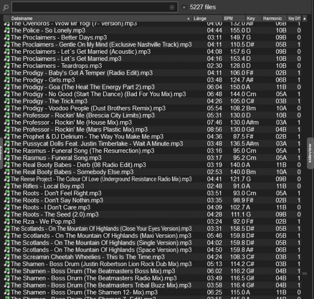

kann ich bestätigen, ist bei mir auch so.
8er neu install, keine alten datenbankeinträge vorhanden. mp3 neu eingescannt und analysiert.
hab dann auch testweise nen Track mit D/10B in Deck 1 geladen.
filterfolder compatible songs erstellt mit "Key Difference <= 1" und das ergebnis ist das selbe wie bei Cool_ChrisXD
keydiff ist zwar maximal 1 oder 0 aber die keys sind alle durcheinandern, und ob dass wirklich alles harmonisch passt bezweifle ich mal stark.

ich hab einfach die songs nochmal "BPM und Tags ermitteln" lassen nach dem update,
mach ich übrigens jetzt schon wieder da ja bereits wieder 2 oder 3 neue updates gekommen sind.
aktuell hab ich build 1814
(hab leider n paar mal versehentlich den scan abgebrochen, bin ja nebenbei noch am skinwerkeln) :D
was ich allerdings bemerke, dass keydiff=0 ein besseres ergebnis bringt und auch jeweils 1 key in der harmonie darüber und darunter auflistet (in keydiff selbst stehen die aber alle auf 0) aber wie gesagt, ich hab noch nicht alle tracks neu durchgescannt, da sind sicher noch jede menge falsche analysen mit dabei bei den ergebnissen.
auf jeden fall ist das ergebniss besser als vorher, das ist schon erkennbar
