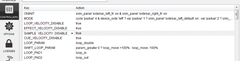

Gia to 4...
Dyo pragmata symbainoun.,,
a) Exeis energopoiimeno to Velocity, pou simainei oti to Volume twn Samples eksartatai apo tin "dynami"/piesi pou askeis otan patas na paiksei to kathe Sample.
an den to xreiazesai, allakse apo ton Mapper to SAMPLE_VELOCITY_DISABLE se true (einai false ston default)
b) To Velocity den einai energopoiimeno. Edw profanws allazeis to Volume tou Sample (mallon to vlepeis sto List view, i to akous), alla meta allazeis bank , mpros-pisw, i perimeneis na exei to idio Volume tin epomeni fora pou tha ksekiniseis to VirtualDJ.
Tha prepei na ksereis edw oti auto den mporei na allaksei. Ola ta Samples ksekinane se 100%, an allakseis bank i an epanekkiniseis to programma. An theleis xamilotero i dynatotero default ixo, paikse me to GAIN apo to Sampler Editor.
Posted Tue 19 May 15 @ 9:51 pm

djdad ευχαριστώ για την απάντηση. Θα τα ελέγξω με την πρώτη ευκαιρία και θα ενημερώσω.

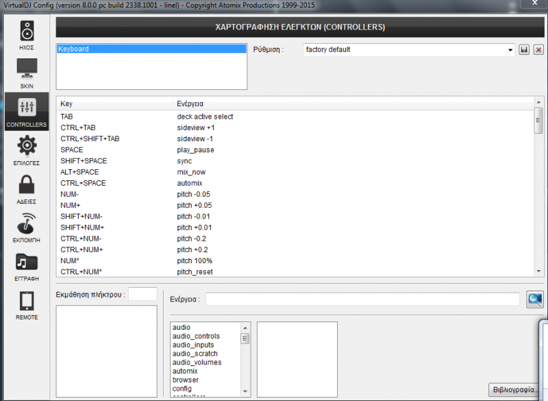

PhantomDeejay wrote :
Έχει πάρα πολύ καιρό να μου συμβεί να "ενεργοποιηθεί" κάτι από μόνο του, αν και έχω πουλήσει την SX εδώ και λίγο καιρό και χρησιμοποιώ είτε την Denon MC6000MKII (που είχα ανάλογο πρόβλημα) είτε την SZ.
Οπότε στην παρούσα φάση θα σου πρότεινα να βάλεις την εξής εντολή στα κουμπιά:
toggle 'fx1' στο FX1 και toggle 'fx2' στο FX2
Παρακολούθησε τα μία-δύο μέρες. Αν δεν ανάψουν καθόλου χωρίς να τα πατήσεις, τότε είσαι οκ.
Tελικά ανάβουν καποιο θέμα με το vdj ειναι γιατι δεν το κανει ουτε με το σερατο ουτε με το τρακτορ.
Posted Wed 20 May 15 @ 9:04 am
Μπορείς σε παρακαλώ να δοκιμάσεις να μετονομάσεις το settings.xml σε settings_back.xml και να δεις ξανά αν συνεχίζει να στο κάνει; (Θα "χάσεις" προσωρινά όλες σου τις ρυθμίσεις)
Posted Wed 20 May 15 @ 3:54 pm
Μου στέλνεις με e-mail το αρχείο settings_back.xml
Επίσης συνεχίζεις να παίζεις έτσι όπως είσαι. Απλά θα χρειαστεί να ξανα-αλλάξεις τις ρυθμίσεις σου μέσα από το VirtualDj για να βάλεις αυτές που σε βολεύουν.
σε ποιο mail να το στείλω? επίσης μπορώ να βάλω το mapper που είχα για την ddj sx - sb γιατί με τον ενσωματωμένο λειτουργούν τα βασικά.

djdad wrote :
Gia to 4...
Έχω αλλάξει το SAMPLE_VELOCITY_DISABLE se true αλλα δεν είδα διαφορά. Πάλι το ίδιο κάνει, αλλάζω το volume, χωρίς να αλλάξω bank και όταν ξαναπατήσω/ξαναπαίξω το ίδιο sample η ένταση σου γυρνάει στο full. Πάντως και με το velocity στο false δεν βλέπω διαφορά είτε πατήσω το pad ελαφρά είτε πιο δυνατά.
Ποιο είναι το επόμενο βήμα?
