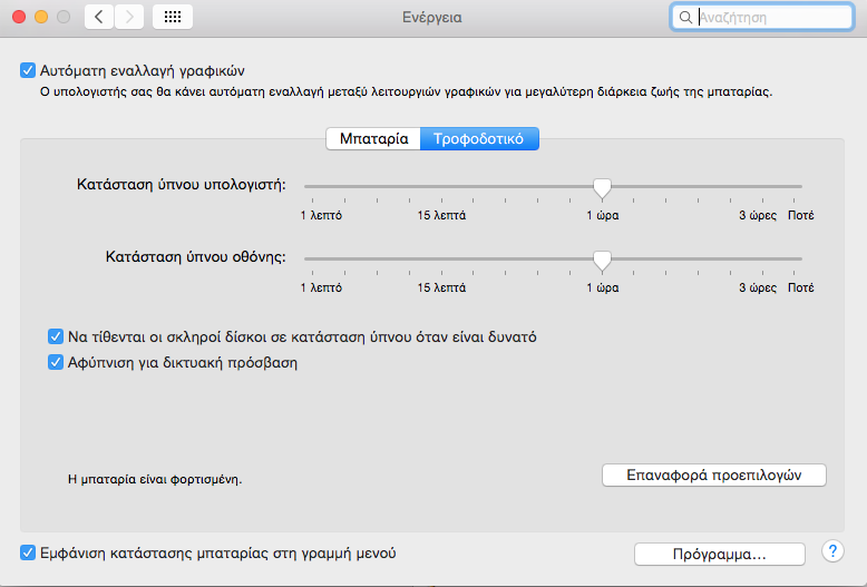

an enoite ayto,to exo etsi ri8misi se mia ora.
Posted Thu 30 Oct 14 @ 4:11 am
Posted Thu 30 Oct 14 @ 4:12 am
Απενεργοποιήσε το "Να τίθενται οι σκληροί δίσκοι σε κατάσταση ύπνου όταν είναι δυνατό"
Επίσης καλό θα είναι να απενεργοποιήσεις και το "Αυτόματη εναλλαγή γραφικών"
Posted Thu 30 Oct 14 @ 5:23 am

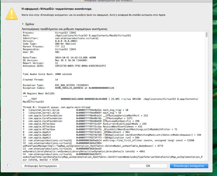

kai ean kanoume diagrafi to itunes apo to mac :P leo egw
Posted Thu 30 Oct 14 @ 9:15 am
benicos wrote :
Simera etsi xoris logo,epeze kana 2oro.
Posted Fri 31 Oct 14 @ 7:58 am
