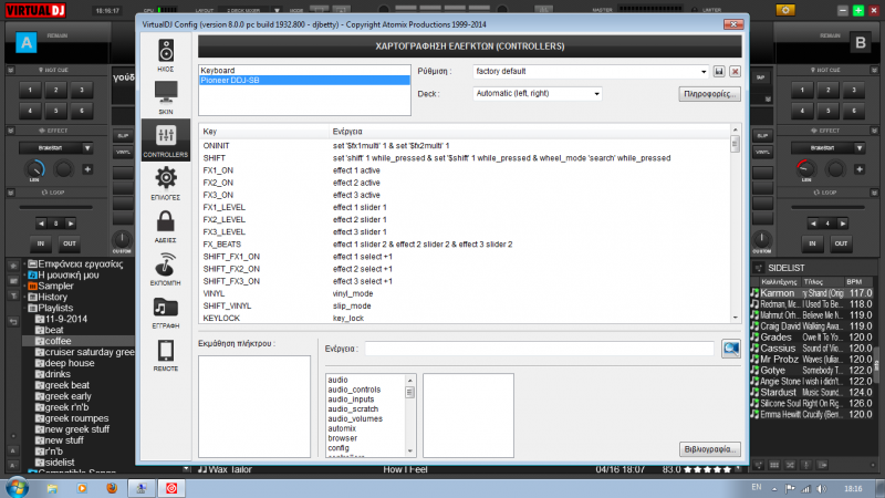

Mporeis na postareis ena screenshot apo tin kartela CONTROLLERS tou Config me tin SB epilegemeni apo tin panw aristeri lista ?

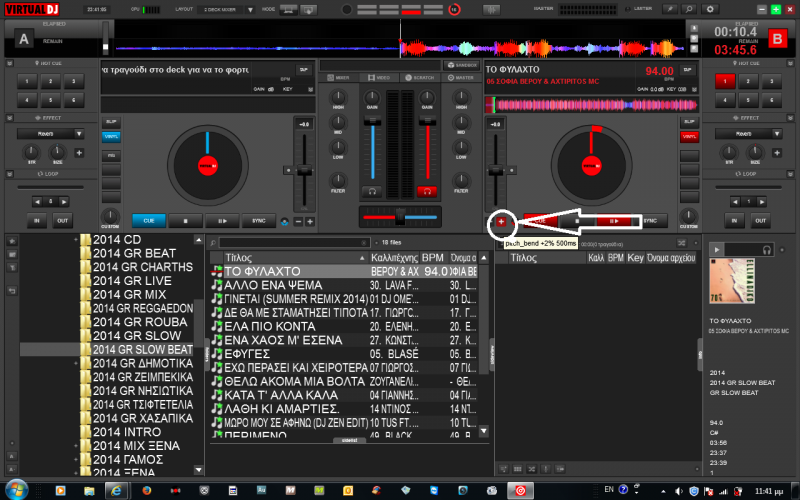

πως μπορεί να μείνει πατημένο αυτό το κουμπι? και χωρις να το πατήσω
την ωρα που έβαλα το κομματι εισοδου σε γαμο (Timi Yuro - As Long As There Is You (PH2 Remix) καταλαβα ότι επαιζε πολύ γρηγορα
κοιταζω τα pitch στην ddj ηταν κανονικα κοιταζω στο pc παλι κανονικα κατεβασα το pitch ψιλοεφτιαξε αλλα παλι
φαινοταν στον κοσμο τοτε πηρε το ματι μου ότι το + είναι αναμμένο και το πάτησα με το ποντικι.
βρεισκει την ωρα ρε π...... να την κανει τη μ........

@djkappas:
Υπάρχει μόνο ένας τρόπος να γίνει αυτό που έπαθες αλλά είναι λίγο απίθανος:
1) Πάτα το κουμπί με το ποντίκι και κράτα το πατημένο
2) Χωρίς να αφήσεις το πλήκτρο του ποντικιού κούνα τον δέκτη του ποντικιού σου πάνω σε άλλο κουμπί και κάνε κλικ με το άλλο πλήκτρο του ποντικιού.
Αυτό είναι ένα γενικότερο και πιο μυστήριο bug των windows. Θα το αναφέρω πάντως μήπως και το dev team βρει κανένα τρόπο να το παρακάμπτει.

Oxi, ki opws egrapsa se proigoumeno post, ola douleuoun kanonika edw, kai den exoume kanena allo paromoio peristatiko sto Support..
To screenshot pou sou zitisa apla epivevaiwnei oti xrisimopoieis to default mapping. To mono pou tha ekana epipleon tha itan na diagrapsw to settings.xml apo to folder tou VirtualDj (ergostaiakes rythmiseis), an kai den mporw na vrw kapoio setting pou mporei na dwsei tetoia symperifora.

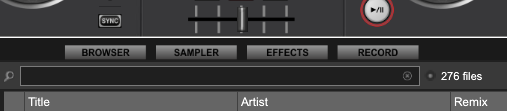

djdad efxaristo gia tin apantisi :) lipon emena den litourgoun katholou ta BROWSER ,SAMPLER,EFFECTS,RECORD, afta me tin proti matia .

Oi "selides" tou Browser tis version 7, den yparxoun pia stin version 8, gia auto kai den douleuoun ta koumpia. Ta Samples einai stin Sideview, ta Effects, prepei na ta kaneis dock an xreiazesai na deis ki alles parametrous kai leptomereies, kai to Record einai pia se kartela sto Config (kai kapoies leitourgies sto MASTER panel tou mikti)
