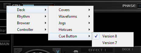

Όποιος θέλει την παλιά συμπεριφορά, αλλάζει τον κώδικα του κουμπιού CUE σε:
play ? cue_stop : cue ? cue_stop : param_equal get_cue 2 ? set_cue 2 : param_equal get_cue 3 ? set_cue 3 : param_equal get_cue 4 ? set_cue 4 : param_equal get_cue 5 ? set_cue 5 : param_equal get_cue 6 ? set_cue 6 : param_equal get_cue 7 ? set_cue 7 : param_equal get_cue 8 ? set_cue 8 : set_cue 1

Ο κώδικας δουλεύει και σε skin και στον controller. Προσωπικά όμως συστήνω να αλλάξετε μόνο τον controller
Posted Fri 27 Jun 14 @ 7:39 am
Σε λίγες μέρες με το καλό...
Posted Fri 27 Jun 14 @ 7:41 am
tote αν σε λιγες μερες μας το δωσει σαν επιλογη να μην πειραξουμε τιποτα τωρα!
Posted Fri 27 Jun 14 @ 7:53 am
