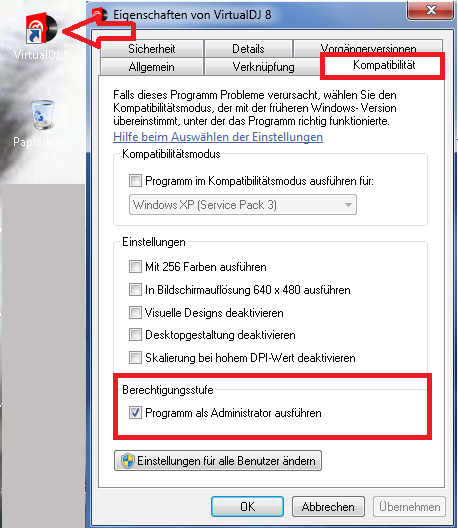

Click mit der rechte Maustaste auf das Desktop Symbol von VirtualDJ, dann wählst Eigenschaften aus. Gehst auf den Reiter Kompatibilität und markierst Programm als Administator ausführen, mit OK abschliessen.
Gruss Mike
